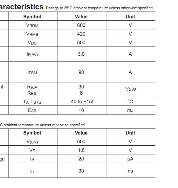

BN44-00264C, диод DI 817 в пробое.
Oscar_NOV
Сообщение #1 От 11/12/2011 16:30 цитата
Собственно чем его заменить? В схеме маркировка 31GF06 и тип корпуса DO-201AD. В даташитах по маркировке ничего не находится. Определил, схема у самсунга какая-то странная, на самом диоде написано 31GF6.
vebs
Белгородец
Сообщения: 2751
Сообщение #2 От 12/12/2011 08:56 цитата
Oscar_NOV писал:
Что совсем лень заела? Что там не написанно?
600 v
3 A
30 nS
Замены как грязи! улыбка
