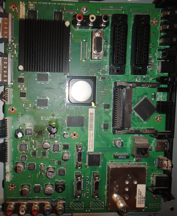

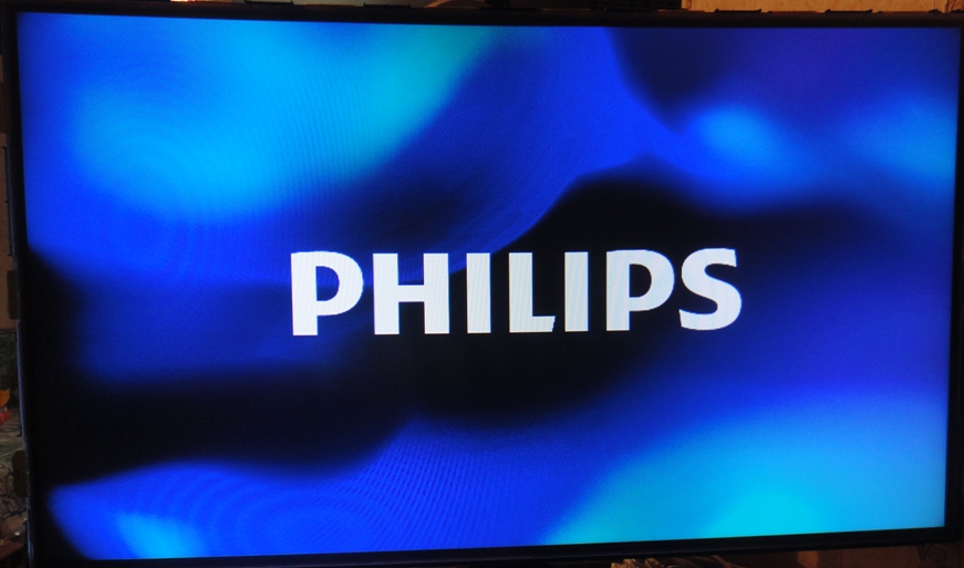

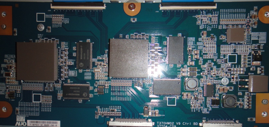

Здравствуйте. Принесли телевизор в ремонт со слов клиента начал ломаться два месяца назад, чтото происходило с изображением толком объяснить не может но говорит показывал мутно. С прогревом изображение востанавливалось. Чем дальше тем дольше нужно было греть. Кончилось тем что при включении изображения не было вообще а с прогревом на экране появлялись вертикальные полоски. Звук нормальный. Первым делом почистил шлейфы идущие от т-кона к матрице. Полоски пропали. Появилось изображение, мутное как и говорил клиент. На изображении виднелся шлейф остающийся от движущегося изображения. Изображение малоконтрастное. И самое главное при включении заставка Philips на весь экран с нормальной яркостью и контрастностью идет, а гдето через 5 секунд после свечения логотипа с правой стороны и до конца натягивается шторка и после лампы начинают немного меньше святится и появляется изображение. Создается ощущение что оно тормозит. Похожие неисправности делал в телевизорах SONY там проблема быстро находилась в т-коне как правило небыло 24 вольт. Тут в т-коне все напряжения в норме (ниже они приведены), ну или мне так кажется. Уважаемые гуру форума подскажите куда дальше смотреть, схемку не могу найти, может кто поможет.
Модель телевизора - Philips 37PFL8404H/60
Шасси - Q548.1E
Модель матрицы - T370HW02 V.9
т-кон - T370HW02 V9 Ctrl BD 37Т04-С09
Материнка - PNL 3139 123 64422 BD 3139 123 64432 Wk906.5 на штрихкоде EH 919.7PL5.A5002470
процессор - pnx85439eh24182, второй под радиатором
Блок питания - на штрихкоде JC 912.3 D03.D 0036925 2722 171 00702 REV.00.F

Напряжения на т-коне
VGH 27,5
VGHC 26,5
VGL -6
AVDD 15,5
AVDD_F 15,5
V3D3 3,3
V1D8 1,8
YV1C 1,8
VGMA 15
VZREF1 2,5
Клиент говорит что я третий мастер который его ремонтирует, двое предыдущих оба говорили что неисправна матрица. Видны следы пайки DC преобразователя ST1S10 на материнки, на его выходе 1.2 вольта, на входе 12. Сильно греется. Сколько должно быть на самом деле не знаю, по даташиту почти любое до 12 в. 1.8, 1.2 и 3.3 вольта на материнки есть с БП все напряжения в норме. Пробовал отследить изменения напряжения в переходный момент от нормально свечения логотипа до появление шторки и изображения, изменения не нашел. Уважаемые гуру форума подскажите куда дальше смотреть. Если что еще надо выложить напишите, выложу оперативненько.

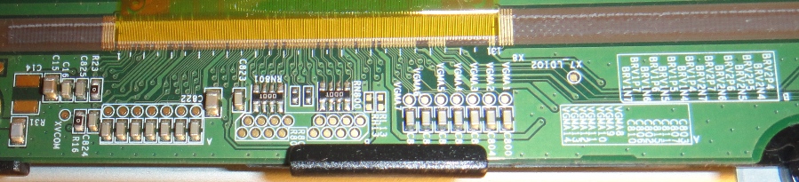

Замерил напряжения на гаммокоректоре AS15-f
VGMA1 - 15V
VGMA2 - 15V
VGMA3 - 10V
VGMA4 - 9,5V
VGMA5 - 9,2V
VGMA6 - 7,1V
VGMA7 - 7,0V
VGMA8 - 6,2V
VGMA9 - 6,2V
VGMA10 - 4,9V
VGMA11 - 4,4V
VGMA12 - 3,8V
VGMA13 - 0,38V
VGMA14 - 0,25V
Судя по всему микросхему надо поменять. Или я не прав. Ответьте пожалуйста.

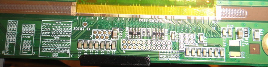

BAndronV

vebs1969,
VGMA1- 15V REF1- 15,2
VGMA2- 15V REF2- 15,1
VGMA3- 10V REF3- 10,2
VGMA4- 9,5V REF4- 9,5
VGMA5- 9,2V REF5- 9
VGMA6- 7,1V REF6- 7
VGMA7- 7,0V REF7- 7
VGMA8- 6,2V REF8- 6,3
VGMA9- 6,2V REF9- 6,2
VGMA10- 4,9V REF10- 4,6
VGMA11- 4,4V REF11- 4,4
VGMA12- 3,8V REF12- 3,8
VGMA13- 0,38V REF13- 0,3
VGMA14- 0,25V REF14- 0,25
COMF 6V
ДОБАВЛЕНО 29/07/2012 03:56
Замерил VGMA на матрице с права и слева, напряжения те же что и на т-коне. Куда еще глянуть можно.

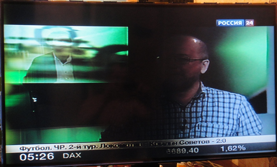

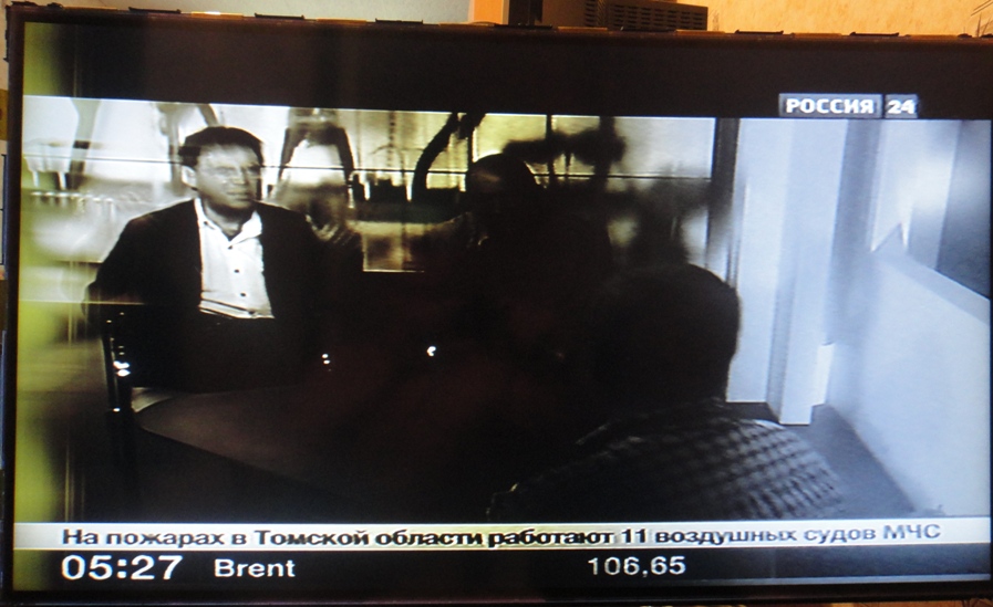

Выкладываю фото изображения с неисправностью. С правой стороны примерно треть экрана идет нормально, по середине сильно затемнено а с лево изображение тянется. При уменьшении цветности с лева подсвечивается желтизной. Просмотрел все шлейфы на наличие обрыва или прогара на матрице, все нормально. Пробовал поочередно отключать шлейфы от т-кона к матрице, если отключить с левой стороны показывает половина экрана с права, если отключить с правой стороны а с левой оставить весь экран белый. Так же обратил внимание если включить антену телевизор через две минуты тухнет, проподает свечение ламп а через 15 секунд опять включается и так по кругу. Почитал тему http://monitor.net.ru/forum/philips-37pfl9604h-60-info-423026.html передернул и почистил разъемы, отключаться перестал.

Ранее писал что видны следы пайки DC преобразователя ST1S10 на материнки, на его выходе 1.2 вольта, на входе 12, сильно греется, стоит конденсатор 16В. 470 МКф на нем звонится 50 Ом сам кондер нормальный, нашел еще три кондера паралельных тоже нормальные, проверил микросхему DC на ней КЗ нет. С прогревом сопротивление падает до 20 Ом.

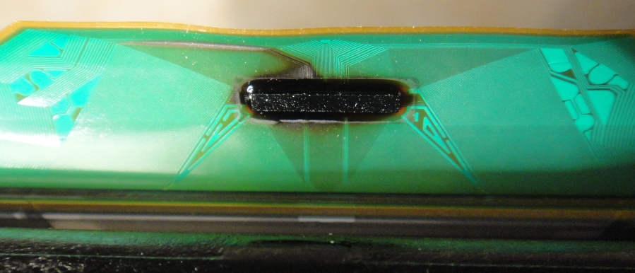

После тщательного осмотра нашел прогар на матрице
  Прогар на матрице.JPG  172.69 КБ  Скачано: 6983 раз(а)

BAndronV, уши с обоих сторон панели, или только с одной стороны?
А то если с двух - можно запустить панель.

Captain, уши с двух сторон. А как запустить

Сообщение #15 От 31/07/2012 18:30 цитата
Оборви уши только на той стороне, где погорелец, вместе с погорельцем.
Удачи.
ДОБАВЛЕНО 31/07/2012 19:41
А лудше начни с дохлого. Если заработает - оторвеш остальные на этой стороне. И не дай бог тронуть на противоположной.
BAndronV
Сообщения: 58
Сообщение #16 От 31/07/2012 18:47 цитата
Captain, Какой прям варварский способ восстановления. Но матрица после обрезания трех ух зафункционировала вполне приемлемо. Спасибо за совет с меня пиво.
