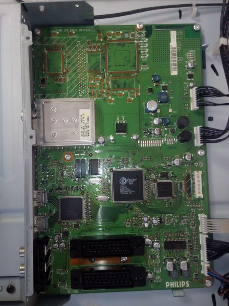

Здравствуйте! Помогите определить неисправность. Телевизор PHILIPS 32PFL5322S/60, отсутствует изображение (со слов хозяина пропало само при просмотре), подсветка есть, на кнопки реагирует, все работает за исключением изображения.
Матрица: SHARP LK315T3LZ93
Шасси LC7.1E LA
PSU: DPS-182BP
внешне в порядке (никаких повреждений, подгарок, вздутых конденцаторов), проверил PSU, в норме, питание на плату идёт, до матрицы при включении питание (+12V) доходит, шлейф от матрицы прозвонил, все в норме.
Выложу сюда ссылки схем на всякий случай:
SM+Schematic PHILIPS Chassis LC7.1E LA
PSU dps-182bp
Честно говоря опыта ремонта телевизоров мало, но обстоятельства вынуждают, надеюсь на вашу помощь.

Там(на схеме) кроме +12V ещё куча напряжений.Померь их.
mixzone
Сообщения: 11
Сообщение #3 От 06/01/2014 18:17 цитата
alexander3311, Блок питания проверил полностью по схеме, всё напряжение идет. На матрице питание только +12V (5V в режиме standby, 12V в активном). На разъеме питания мейна всё напряжение в порядке.

mixzone, ссылку на мануал выложил, а сам читал-то его? Страница EN17.

сразу извиняюсь за некомпетентность, обязательно как смогу, сразу по схеме проверю остальные напряжения на мейне, отпишу результаты
t-con
Иван Зенин, спасибо за указание страницы в SM, первым делом обязательно попробую сделать как написано
p.s. спасибо всем кто откликнулся, надеюсь до конца поможете разобраться с этим делом

вбил display option code, как сказано в мануале, результата нет.
напряжение на мейне в порядке, проверил все что есть на схеме, заодно и катушки через которые идет ток.

Дальше смотреть надо на T-con и делать на нем замеры. Схемы нет и для этого сгодятся даташиты.
Читаешь, замеряешь - выкладываешь замеры сюда и т.д.
Вот данные на саму панель http://archive.espec.ws/section1063/file29603.html

раз мониторов было много, то измеряем линии LVDS осциллографом. отчитываемся.

mixzone, на катушках генерация то хоть есть, да и смысла не вижу в рытье, микрух всё равно не найдёшь, меняй т-сon.
