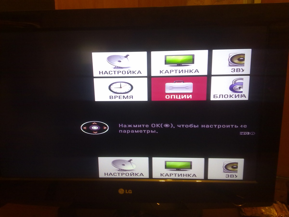

LG 32lf2510. Шасси LD91 A/G.
Матрица: LC320WUN
Проц: LGE3368A-LF-SF
Тюнер: TDFW-G235D
Flash: W25X32
EEPROM: M24512-VMV6, 24C08W
Б/П: LGP32-09P
T-con: LC320WUN
Инвертор: KUBNKM 154B 6632L-0518B
Была поломка в битом проце и пришлось покупать на замену другую MAIN, но купил не от 32", а от 24" по видимости. Перепаял коннектор для клавы и собственно сак коннектор для шлейфа матрицы.Подключил, а изо как на 24 панели по размеру, сдвинуто вправо, а снизу видно тоже самое изображение на половину, словно двойной кадр. Я понял, что надо перепаивать EEPROОM, и перепаял. Результат нулевой. Прошил девайс на прошивку 3.15, чтобы зайти в СМеню, но там данные из EEproоm оказывается. Перепаял Flash NAND, включаю-тоже самое. Решил сброс настроек к заводским сделать-сделал, и девайс ушёл на перезагрузку и более не включается-полный труп. Это была моя ошибка. не подумал даже, что нужно было вместе с Flash NAND перепаивать одновременно.
NAND шить нет панельки. Терминала тоже нет. Только программатор. Не подскажете, что я не так сделал? Точнее, как исправить мой косяк? Телевизор знакомого-спеху нет. Версию дампа/прошивки NAND не знаю. И в этом беда я так полагаю?

Сообщение #2 От 04/07/2014 18:46 цитата
Если после замены платы на аналогичную у Вас все заработало, но двоит и растягивает изображение ничего паять или прошивать не нужно.
На плате есть табличка с надписью возле кварца (MODEL OPTIONAL) там расположены резисторы Вам нужно перепаять их так как они стоят на первой родной плате удачи в ремонте! классно!
