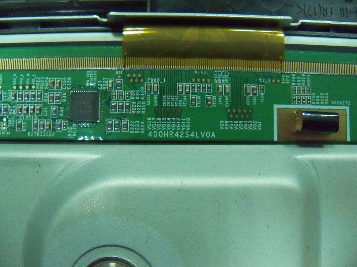

Матрица LTA400HM13 планка 400HR42S4LV0A опознать транзистор
Geris
Сообщения: 41
Сообщение #1 От 11/06/2017 13:09 цитата

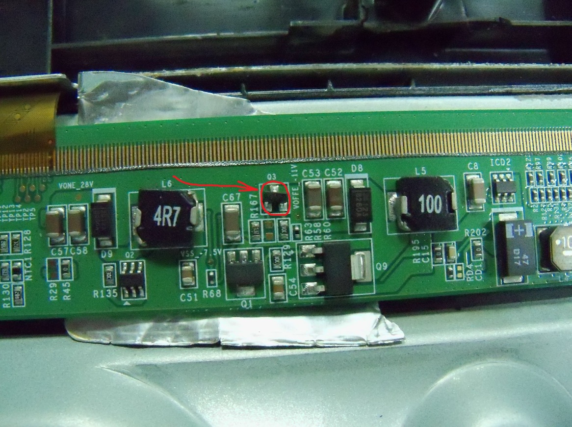

Необходимо опознать транзистор Q3 на планке. Маркировка VS4 и боком 7 мне ничего не дала, вернее ищется как диод или стабилитрон. Может имеется схема?

Сообщение #2 От 11/06/2017 14:07 цитата
http://www.alldatasheet.com/datasheet-pdf/pdf/132757/ONSEMI/NSS30100LT1G.html
NSS30100LT1G
