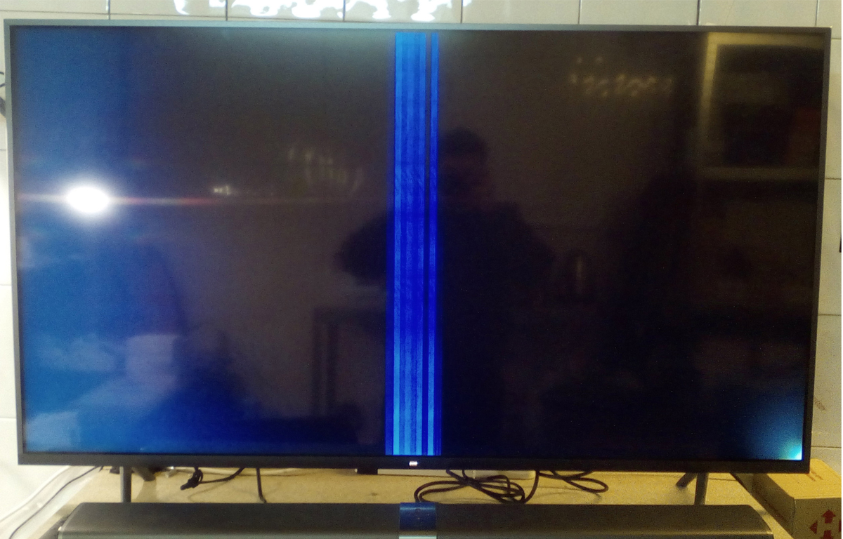

Xiaomi MI55 TV (M55)
model: L55M4AE
main: MSTAR MST6M60FE (FR9885s6ctr 5V, sy8368 1.05V, fp6378as5ctr 1.5V, ASM1117 3.3V)
матрица: Samsung (без опознавательных знаков)
T-con: 55fu11bpcmta3v0.0 ( vtu61b2, rt6930, rt6929)
Power: pslf211a01x ( STR-A6061H 6V-1.5A, SSC9522S 24V-3,5A, iW7019 -LED 105V)

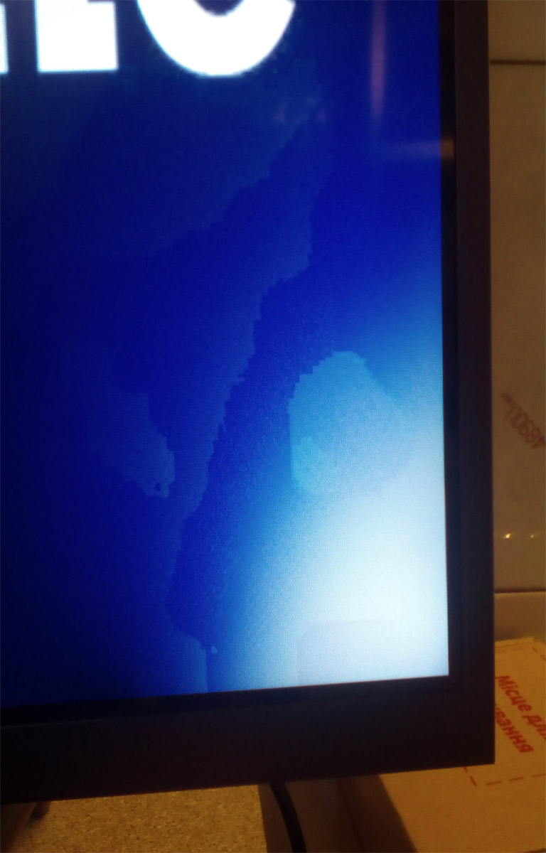

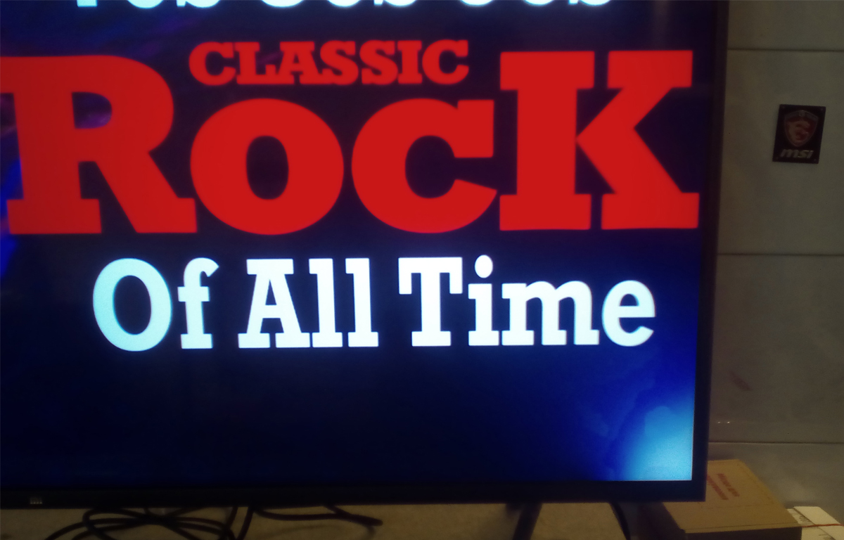

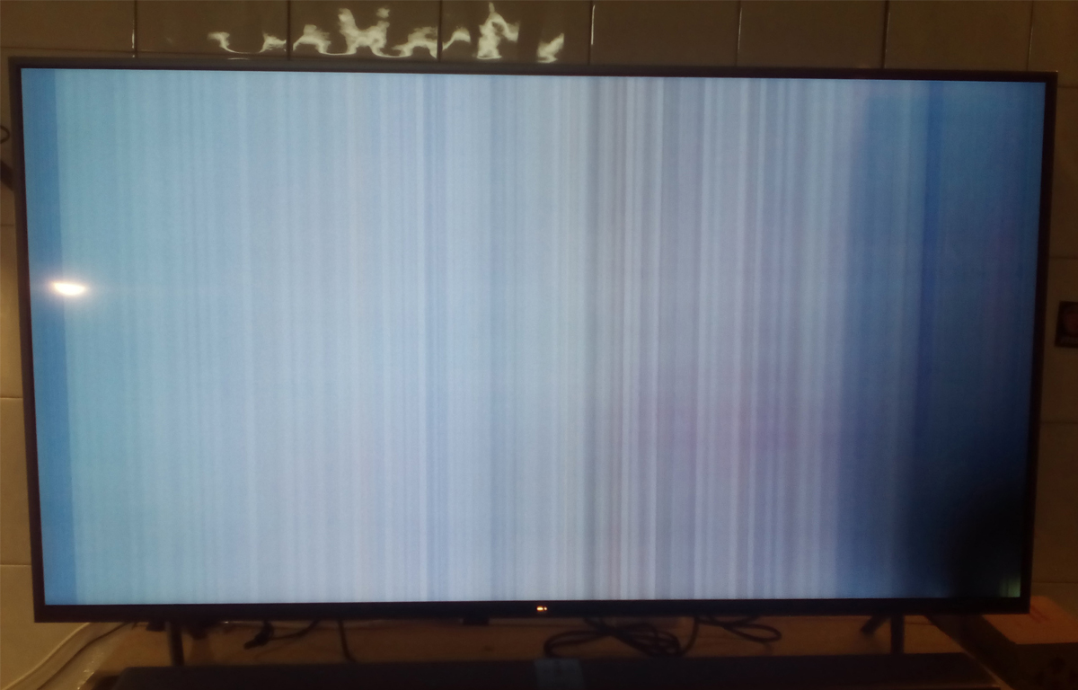

Телевизор пришел по гарантии. При включении вертикальные полосы. Снизу в правом углу засвет. Спустя 10-15мин появляется адекватное изо но засвет не пропадает.В ореоле засвета не адекватная цветопередача.
Нужно понять это вина клиента или брак матрицы, драйверов и можно ли подчинить. Следов удара нету. Или это две не связанные поломки полосы и засвет.
Я просто впервые столкнулся вот именно с такой поломкой.
Может ли это что угол придавили? На днях буду разбирать смотреть на наличие воды. Буду рад любой помощи.
Фото в хорошем качестве скинул на гугл.

Сообщение #4 От 24/03/2017 17:55 цитата
Водичка поди в углу была
Feuerbard
Сообщения: 597
Сообщение #5 От 25/03/2017 01:06 цитата
Такой похожий засвет видел когда подули феном на панель и пришла кизда поляризационной стенке

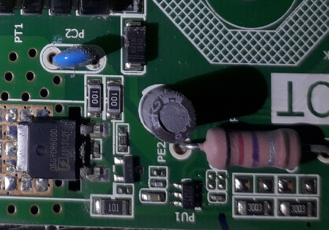

Сообщение #11 От 29/03/2017 10:45 цитата
Yuritsh писал:
Ну хоть открыл? Или чего-то ждешь?
Буквально за день потух напрочь(нет изо). подсветка работает. подкинул маин что бы откинуть ее сказу та как была под рукой - результат тот же нет изо. Драйвера на ЖК по внешнему виду в порядке(все драйвера были пижаты теплоотводом) следов скола, воды, нагрева нету, из за чего пятно образовалось не понятно тут или прижали или как подсказывали выше нагревали. На Т-коне обвязка по питанию прошёл напряжения все есть. На ИК прогрел vtu61b2, пропаял все RT- шки - результат тот же.
как считаете проблема в Т-cone ? Я так понимаю его замена от пятна не избавит?
Тел отложил на долгий ремонт.
