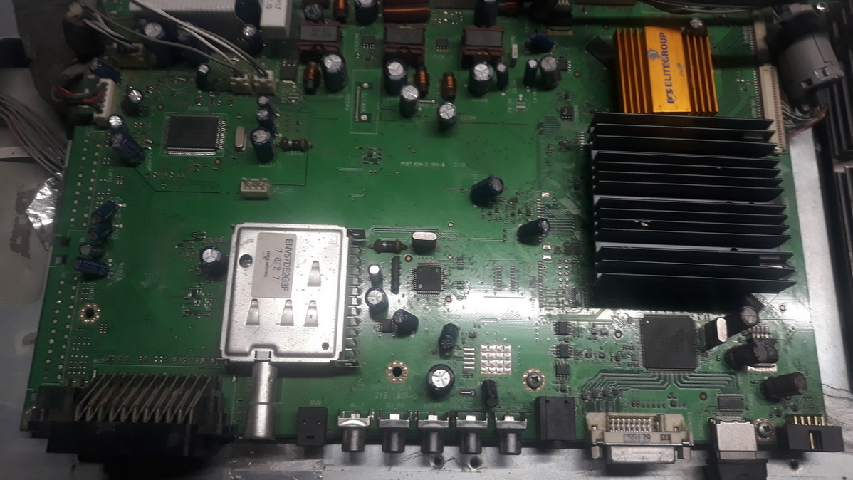

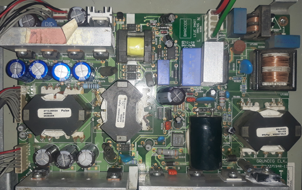

Шасси (похоже) DIGI200 (G2)
Main: Z1B.190R-6
PSU: ZZ7194R-12
Пришел от других мастеров (владелец жаловался - долго включался). Сослались на неработоспособность и отсутствие в продаже MC3262D (IC1001) как нерабочей, также отсутствовал T1001. Пока разбирался с транзистором, впаял новую MC3262D. Схемы именно этого PSU не нашел, в 194R-11 стоит STW20NK50Z, его и впаял. Включился, PSU (телевизор) заработал. Изображение - несколько одинаковых квадратов меню, вроде бы на немецком. После повторного включения пропала подсветка. Потом включилась, но на экране циклично переключались цвета RGB.
Заметил что паяли память IC9300, одна ножка плохо касалась площадки. Выпаял, прошил (remont-audio).
Включился, все стало нормально.
Отдал, но через несколько дней возврат - со временем пропадает изображение и звук, будто зависает. При подключении по HDMI циклично переключается вход - на телевизоре меняется яркость диода дежурки, подсветка включается, то выключается, но изображение не появляется как и звук. На ноутбуке появляется то основной то дополнительный рабочий стол.
Очень сильно греются радиаторы и конденсаторы 24 В, 3,3В - рука не держит. На основные микросхемы дополнительно повесил радиаторы ничего не дало.
Основные питания: 24В - 23,5В, 12В - 11,5В, 3,3В - 3,33В

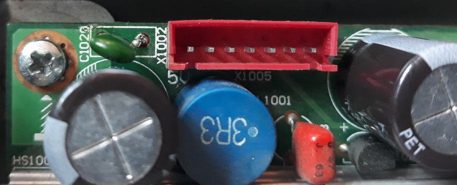

На панельке выхода 3,3В вообщето написано 5V.
Поменял на новые конденсаторы по 24В и 3,3В. 12В стало -12В, 24В -23,8, 3,3-3,33
Похоже там (на X1002) должно быть 5В, а не 3,3?

Так ПФК заработал ??????? На сетевой банке сколько?
serhey1979
Сообщения: 44
Сообщение #3 От 21/08/2020 18:13 цитата
PSU работает, на С1048 - 392 В.

serhey1979 писал:
На этом шасси 3,3 вольта дежурка.
Если бы должно было быть 5 вольт,-- майн думаю бы не включился.
Стабы на майне проверяй.

На X1004 тоже написано 24 V - реально 12 V. Линия слегка тепленькая.
В рабочем режиме 3,33 V может просаживаться до 3,20 V-3,24 V. 24 V до 23,5 V.

Старую флэш, с ней ТВ нормально стартует.
Может вентилятор туда присобачить. ТВ может почти день проработать. Сейчас жарко - несколько часов.
Заинтересовало http://monitor.espec.ws/section31/topic122783p60.html#1601447 . Хотя у меня просадка не такая большая.
Когда отключается подсветка (диод ярче) на PFC 420 V.
