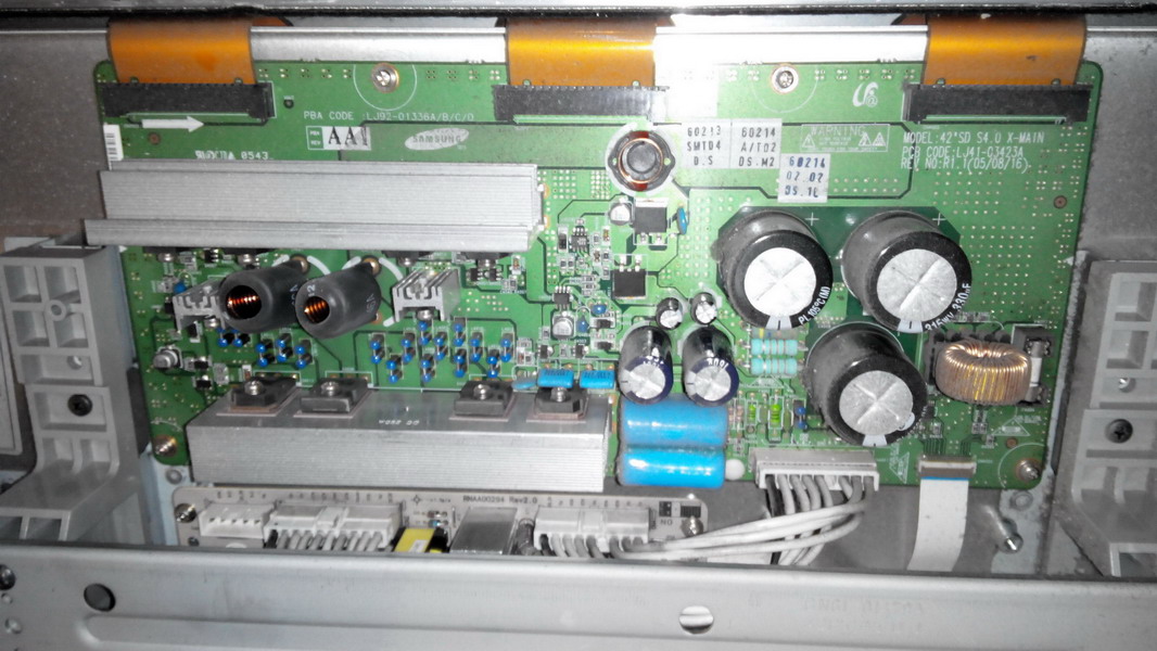

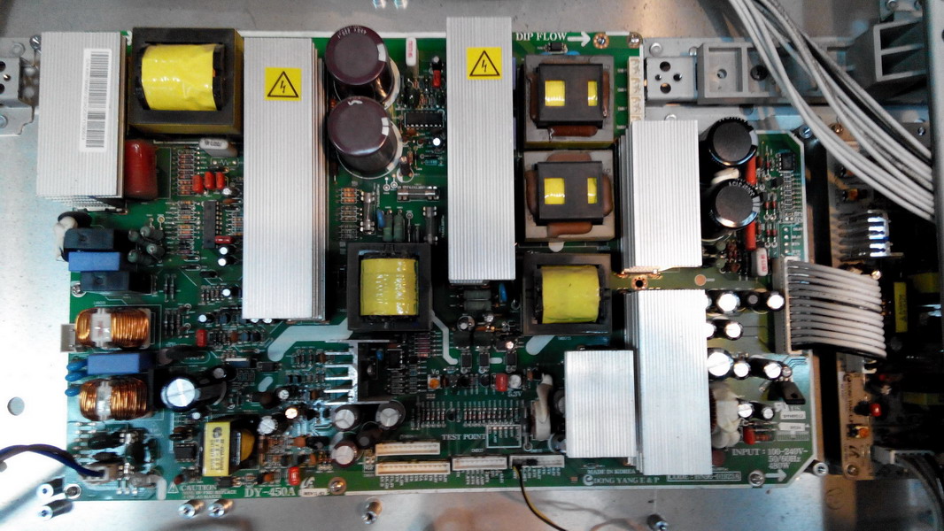

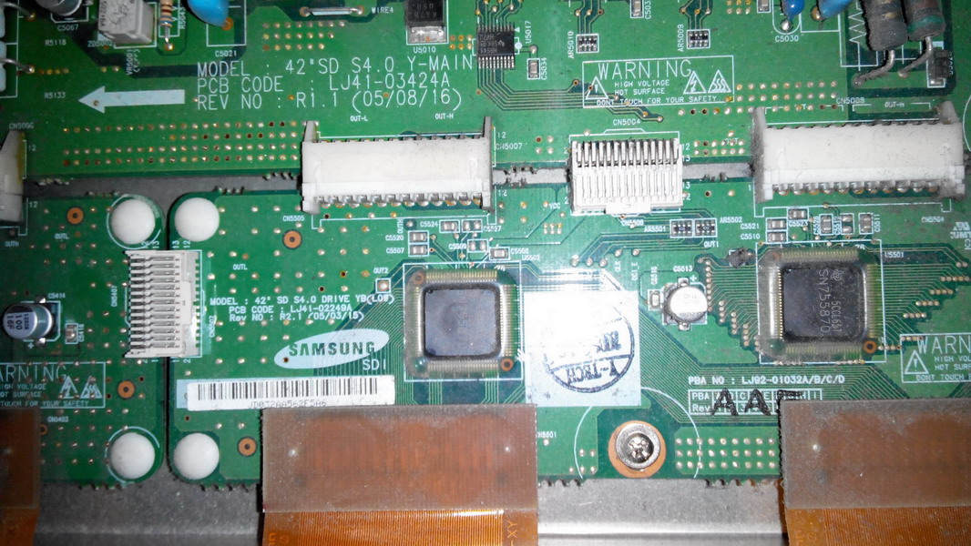

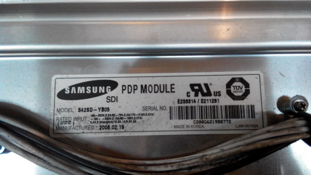

Состав:
панель - S42SD-YB05
PSU: BN96-01923A
Sub PSU: LJ44-00105A
X-MAIN: LJ41-03423A
Y-MAIN: LJ41-03424A
Y-low: LJ41-02249A
Y-up: LJ41-02248A
E-drive: LJ41-02243A
F-drive: LJ41-02243A
Logic Main: LJ41-03075A
Main: BN41-00604A + BN41-00627A
Неисправность: при включении в сеть индикатор на передней панели подсвечивается оранжевым цветом. Кнопками и пультом не включается.
Работоспособность BN96-01923A проверена перенесением в аналогичную PDP.

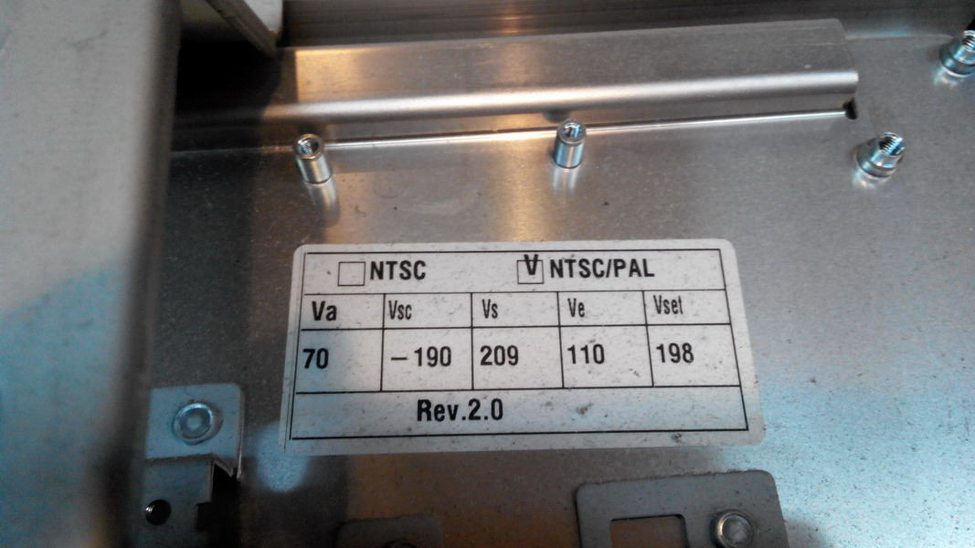

При отключенном питании лоджика напряжения в контрольных точках на BN96-01923A и LJ44-00105A(забыл добавить его в описание, исправляюсь):
Vs=205.3 (по шильдику 209)
Va=70.4 (по шильдику 70)
Vg=15.3
Vset=202.6 (по шильдику 198)
Ve=112.5 (по шильдику 110)
Vscan=189.6 (по шильдику 190)
D5.3V=5.32
Т.е.Vs и Vset немного просажены все-таки, но, насколько я понимаю, это не критично для запуска.

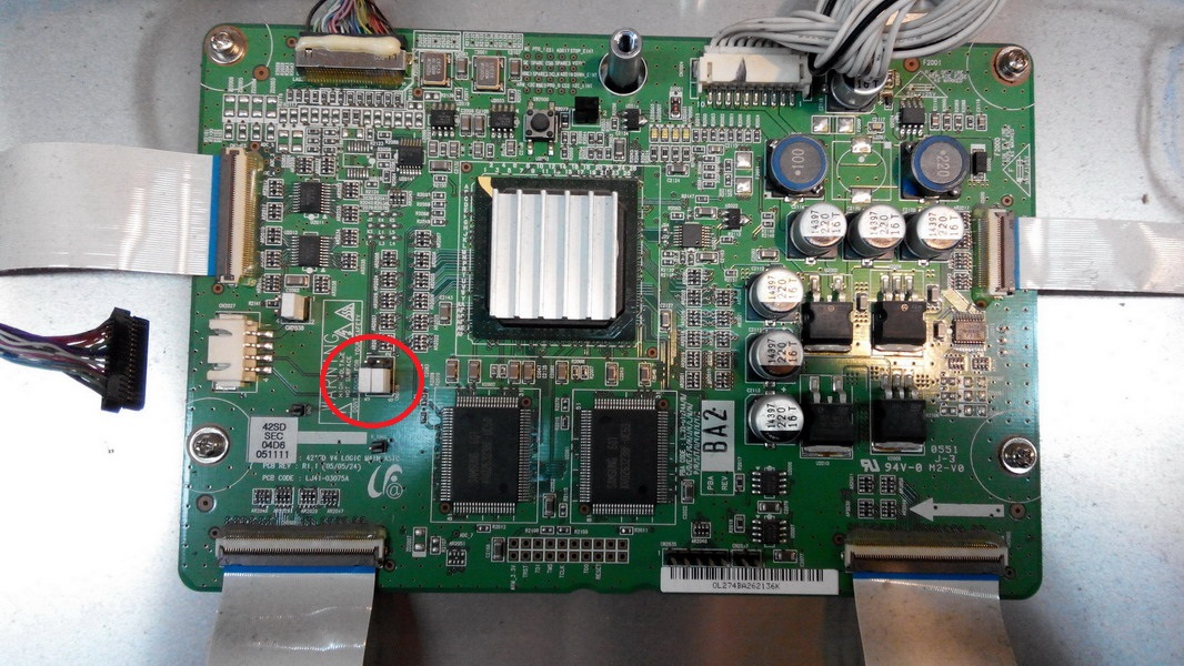

Sacha29, да, Y со сканами подкидывался. Не могу найти на лоджике J8003,J8004.
Это, случаем, не пины на CN2036, на которые по умолчанию в положении 3-5 и 4-6 установлены джампера?

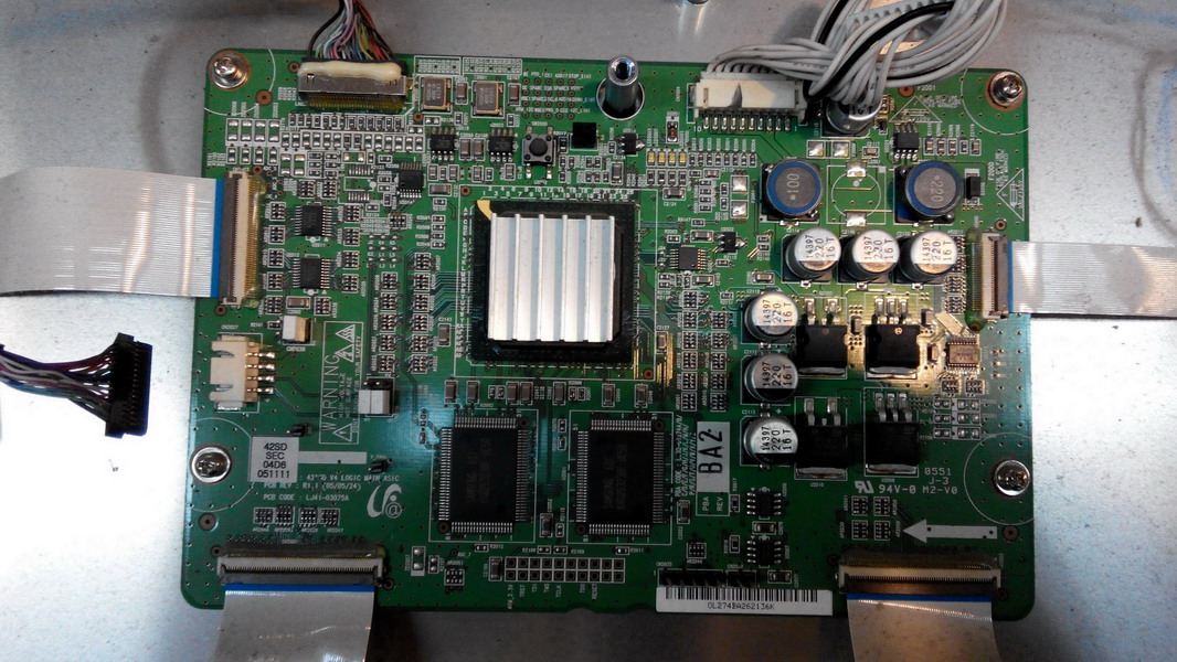

Сообщение #10 От 05/02/2015 17:57 цитата

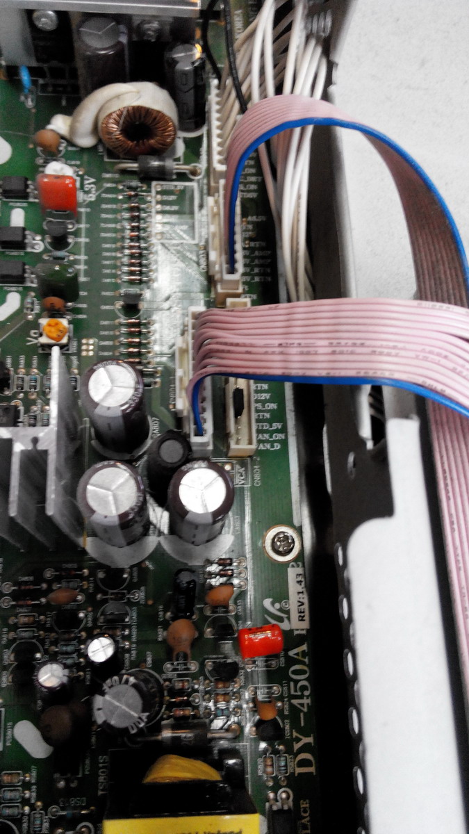

J8003,J8004 в этом БП не нашел. (склоняюсь к мысли что их попросту нету). На первой картинке - то, что предлагалось сделать.(рекомендация относится к Филипсам, т.к. в Самсунгах другой БП).

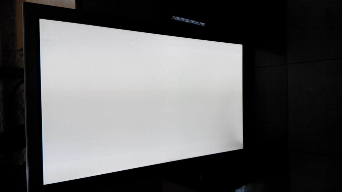

У меня получилось так: подключено все, кроме шлейфа LVDS с main на logic main. При этом на logic main установлен джампер на СN2034, а на разъеме блока питания CN804-2 установлен джампер на пины 4-5 (PSon-RTN). Это на втором фото.
После всех этих манипуляций и включения в сеть - заливка белым цветом. Автономный режим? (фото 3)
1) Видя белый экран автономного режима можно сделать заключение, что PSU, subPSU, YMain/up/low, XMain и все буферы рабочие, а также что PDP модуль исправен.
Правильно ли я мыслю?
2) Могу ли я видя белый экран в автономе сделать заключение, что logic main исправен? Или это будет 50/50?
3) Подменой выявлено, что проблема в Main. подскажите что в нем рыть.

Автоном на этой матрице в Филипсах
Перемычка на разъеме БП

При белом цвете джампер выташи и вставь,на лоджике.По конденсаторам тот самый номинал и ставь.Проверяй все как обычно линейные стабы,питания генерация кварцов,ресеты т.д на майне.
