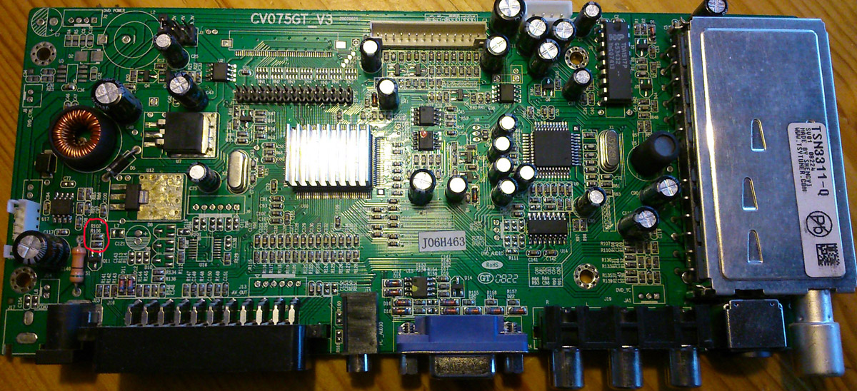

ТВ United LTW20X67, при включении один раз мигает подсветкой, далее подсветки нет, экран темный, изображение просматривается, звук есть.
Состав:
Main: CV075GT_V3
CPU: MST718BE-LF,
Flash: W25X20VNIG
Eeprom: 24LC16
Sound proc: MSP3415G
Sound amp: TDA1517P
Матрица: M201EW02
Поступил с дефектом - не включается, умельцы какие-то сняли (может сдули) 2 сопротивления R102, R106, причем вместо R106 был впаян конденсатор)))
Схемы точной не нашел, на фотках майна номинал не разобрать, да и не факт что транзистор Q11 родной, под ним дороги оторваны, на прилагаемом фото (из инета взял) обвел резисторы номинал которых нужен, можно скинуть фото этого участка, заранее спасибо!

Сообщение #2 От 27/05/2015 18:24 цитата
Смотри.
Олегыч
Сообщения: 153
Сообщение #3 От 27/05/2015 18:26 цитата
Вот спасибо!

Далее по теме, на инвертер не приходит ADJ (смотрел осциллом), Q9 исправен, на его базу ничего не приходит, КЗ нет, обвязка проверена. Ищу даташит на проц MST718BE-LF.

Нашел схему с этим процем. Выложу кусок может сгодится кому.
