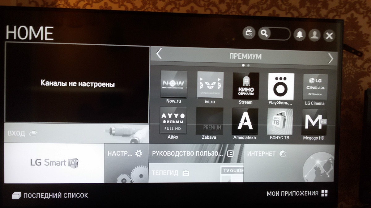

Суть проблемы:
Была повреждена матрица данного аппарата модель LC420EGE (PG) (M1)
Заказал на замену. Пришла матрица модель LC420EQE (PG) (M1)
с TCON: V14 TM120 UHD ver=0.6
После установки матрицы с TCON от старой матрицы (V14 TM120 GPLUS UHD ver=0.3) картинка черно-белая, но без искажений и прочих проблем. Все норм только все Ч/Б.
Меняю TCON который пришел с новой матрицей (V14 TM120 UHD ver=0.6) Изображение делится на 8 вертикальных частей, даже правильней сказать, что оно не делится, а одно и тоже изображение копируется на 8 экранах.(см. фото).
Подскажите, можно ли осуществить какие либо настройки в сервисном меню, чтобы убрать эти проблемы? Или же нужно устанавливать только оригинальную матрицу?
ЗЫ: Пробывал менять различные параметры в ToolOptions1, не помогло.

С Тэконом. Когда стоит Тэкон, который пришел с матрицей то показывает, как на фото. А старый Тэкон показывает норм(т.е. не делит и не копирует картинку), но все в черно-белом цвете.

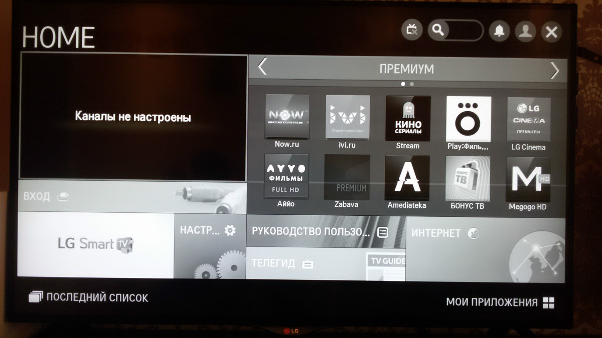

Покажи фото чёрно-белого цвета.
tech42
Сообщения: 12
Сообщение #9 От 04/01/2016 12:25 цитата
Иван Зенин писал:
Сделал в разных положения курсора, на некоторых положениях видно как бы полосу, но при другом положении ее нет.

Что-то тут не чисто. Покажи одну и туже картинку с разными тиконами. Сервисное меню, к примеру, или заставку при включении.

С теконом который стоял в новой матрице(который копирует изображения на 8 экранах) при включении логотип LG копируется всего на 2 части.

По таблице разве не видно, какой уровень на каком бите за что отвечает?
Иван Зенин
Сообщения: 6784
Иван Зенин
Сообщение #19 От 04/01/2016 23:29 цитата
Битность менял в сервисе? Твоя, кажись, 10 битная была. Та, что купил 8 битная.
