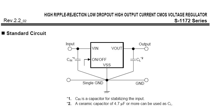

Izumi TLE22F400R
Main: MT8223L-V2.1
Проц. под радиатором
Eeprom: FT24C16A
SpiFlash: F16-100HIP
Tuner: CDT-3FC212-36
Panel: M215H3-LA1 Rev.C1
Psu: AY048D-1SF03
Есть предположение, что это преобразователь на 3v3 из серии S-1172, но точно не уверен. Схемное обозначение U4

Снизу информативных надписей нет. Но, похоже, эта штука питает проц. по 85 ноге напругой 1V1 и называется S-1172B11-E6T1G

Lensmen, я был на этой страничке, схемы смотрел. Вопрос в том, где взять S-1172B11-E6T1G или что вместо нее поставить (U=1v1; I=600mA). Ну с этим я разберусь, лишь бы MT8223L был цел.

Сообщение #6 От 20/01/2016 16:04 цитата
Твой на 1,1в, попробуй так
  1172.jpg  43.31 КБ  Скачано: 507 раз(а)

mehanik.57 писал:
Main: MT8223L-V2.1
mehanik.57 , смотришь какой DC-DC стоит у тебя в позиции U2 и ставишь точно такой же в позицию U41 с добавление элементов обвески .
U41 дублирует U4 , на большей части плат установлен как раз U41 .

mehanik.57, не забывай только про резисторы делителя в цепи обратной связи , откроешь DataSheeet и пересчитаешь под своё напряжение .
