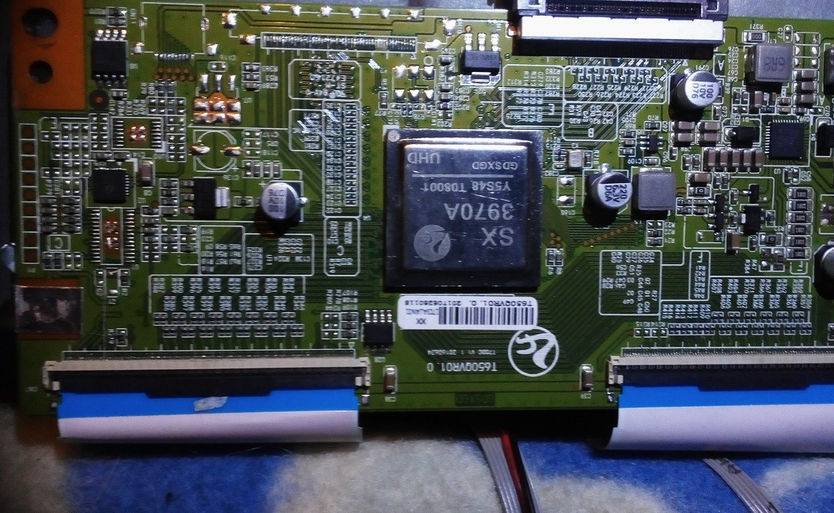

Bbk65lex-5039/ft2c
Майн bbk-338.4
Ткон t650QVR01
Дисп.мод CX650dledm

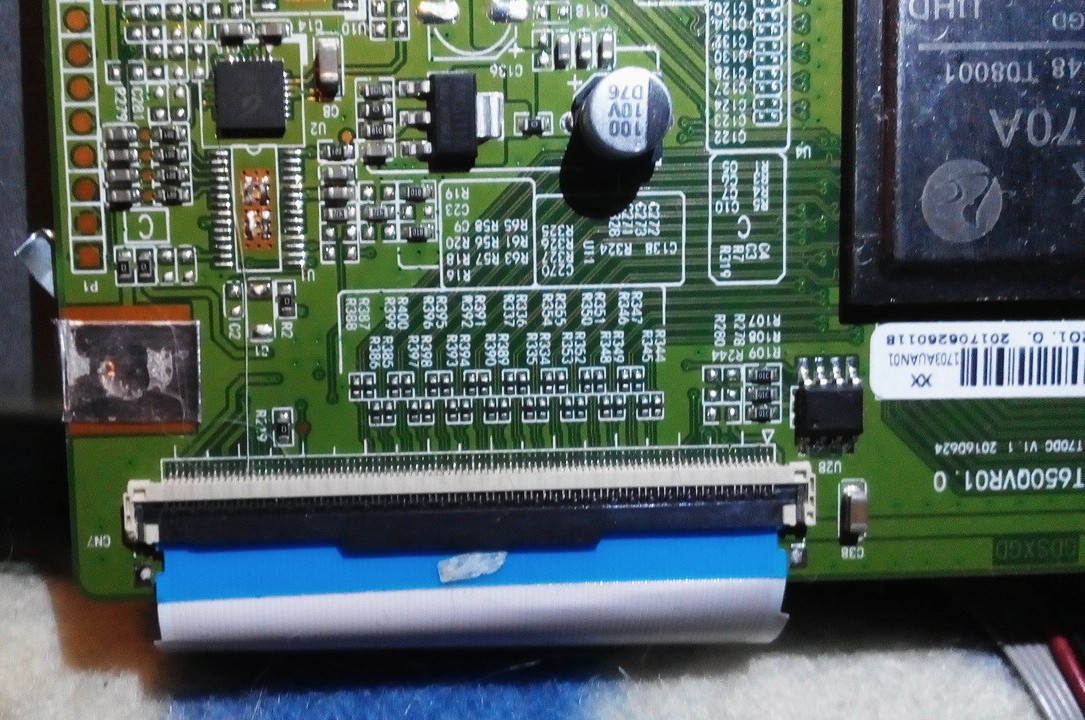

Доброго дня! При включении тв изображение появляется на пять секунд, рассыпается в квадраты и исчезает, при вскрытии обнаружено обломанное верхнее левое ухо (результат неудачного криворукого ремонта подсветки). Методом заклейки шлейфа скотчем получил максимально лучший такой результат как на фото. Оставшиеся драйверы мешают работе левых? Подскажите пожалуйста как их избирательно отключить? Отрывать страшно. Ткон на фото, скотч белый видно на шлейфе.
И еще вопрос, можно на горячую отключать и подключать шлейф от ткон на матрицу?

Feuerbard
Сообщения: 597
Сообщение #2 От 09/02/2021 22:15 цитата
Страшно а придется рвать
андрей.д
Сообщения: 29
Сообщение #3 От 10/02/2021 22:51 цитата
Скотчем я пытался изолировать питание на правые уши, но не получилось у меня, может я что не так делал? Или обесточенные драйвера все равно мешают работе и все равно рвать?
Сверху полоса с оторванным правым ухом хорошо показывает, значит ли это, что оторвав остальные справа, изо будет в норме?
Читал на этом форуме, чт отрыв-это совсем крайняя мера....
Primary
Техноманьяк
Сообщения: 814
Primary
Сообщение #4 От 11/02/2021 08:40 цитата
Давно как то рвал на древнем филлипсе 47 уши. Там с двух сторон были и симптомы те же. Заливало изо до середины. Оторвал больную сторону все нормализовалось
bumbox1974
Сообщения: 826
bumbox1974
Сообщение #5 От 11/02/2021 11:07 цитата
Рви прям на работающем телевизоре. Будешь наслаждаться как по мере отрыва ушей будет восстанавливаться изображение.
