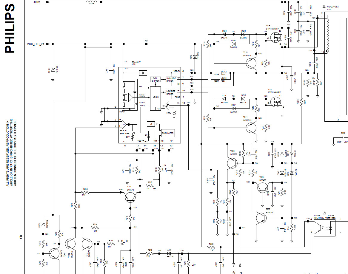

LCD THOMSON T32E97DU
MAIN: MSD209 REV-01
БП: KIP+L110E02C2-01 REV-01
Доброго всем времени суток , проблема заключается в следующем: при включении БП не много издает легкий шелест ,потом пытается запустится ,легкий щелчек в динамике и секундное загорание подсветки и все, при чем все напруги в норме ,пока не подкинешь нагрузку на шину 12 в , подкидываю автомобильную габаритную лампочку и о чудо БП тишина и идеальный запуск и последующая работа ТВ идеальна .Выходит БП не нагружен . Почему так происходит не пойму , дайте пожалуйста правильное направление в поиске этой поломки.

По ходу в этих ТВ основная неисправность - деградация светодиодов в подсветке. Из-за этого проблемы с включением ТВ, так устроен. Оптимально - менять светодиоды, на перебежку - ограничить ток в лед-драйвере и увеличить время отрабатывания защиты драйвера.

Точно все конденсаторы заменил на новые, качественные 105 градусов, низко импедансные во вторичных цепях БП? Потому что очень похоже, что либо не все, либо не новые, либо некачественные поставил. Конденсатор в нагрузке при старте БП выполняет ту же функцию нагрузки, что и лампочка. Пробуй ещё добавить параллельно конденсатор большей ёмкости.

Защита может срабатывать в момент включения по току LED от OZ9906GN.
Как вариант решения проблемы.https://remont-aud.net/forum/86-32739-1

спасибо большое lenin , заработал ТВ ! поставил как и рекомендовали в https://remont-aud.net/forum/86-32739-1,добавив кондер .Одно смущает ,почему он "журчит" в начале запуска и в момент перехода в дежурку , ну а потом прекращает?

Как и предполагалось в 11 посте. Еще не мешало бы ток подсветки в дарайвере уменьшить, если менять светодиоды недосуг.
