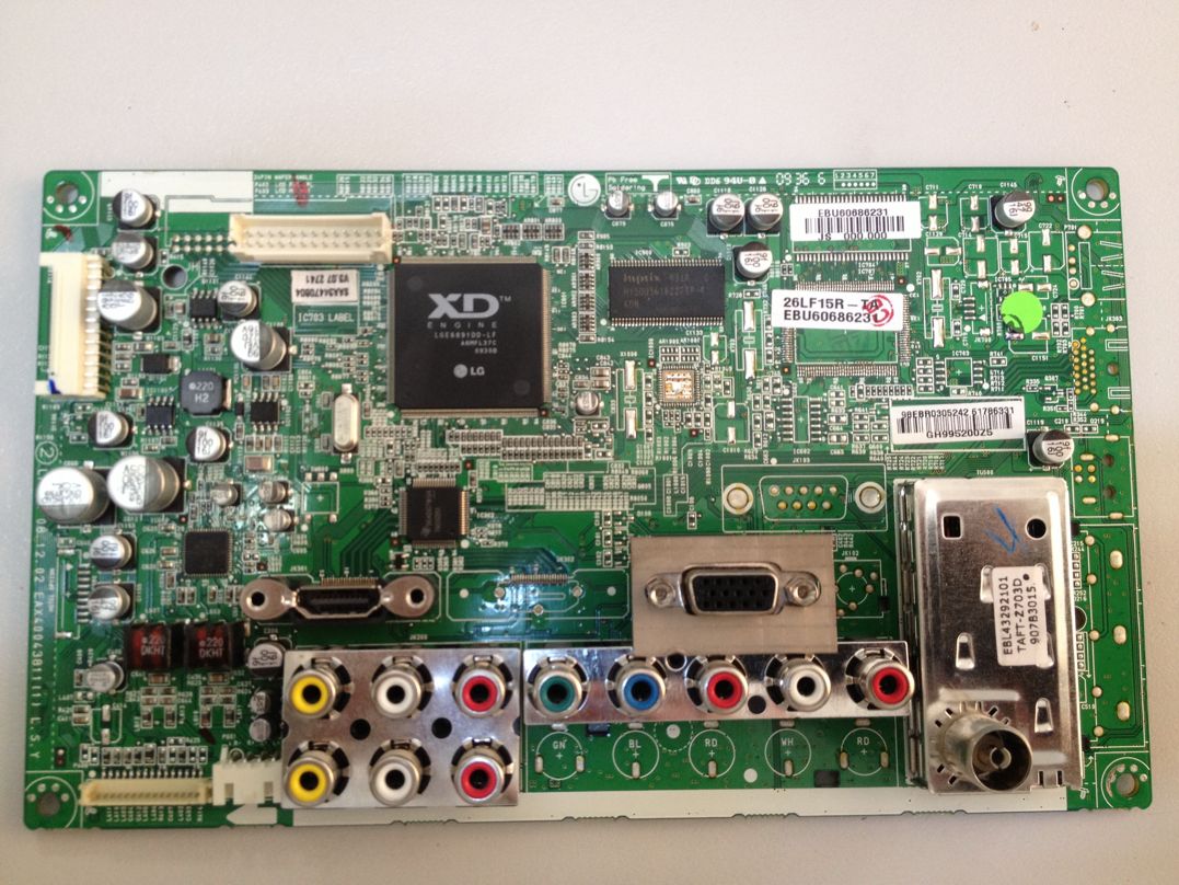

Добрый день
На телевизоре LG26LF15R после включения 3 раза мигает синый индикатор питания и белый экран, для диагностики из эталного ТВ меняли платы местами и выяснили что проблема PCB assembly в мат плате 26LF15R EBU60686231 (см. рис.).... проверяли методом сверки данных измерении с работающей платой такой же модели. (дефект 100%, в этом плате - рис. в файле )
Tак же проверяли транзиситори Q100, Q107, Q106, Q102, проверяли цепи, элементы на КЗ...проверяли сопротивление, диоди..все что можно проверять тестером.
3,3 V питания IC801 тоже есть.
на раземе в палте 26pin. который идет на плату матрицы замерили
напряжение такые / то же самые напиряжения были с рабочей платой.
1. 11,8V
2. 11,8V
3. 11,8V
4. 11,8V
5. 0V
6. 0V
7. 0V
8. 0V
9. 0V
10. 0V
11. 1.21V
12. 1,3V
13. 1,25V
14. 1,28V
15. 1,26V
16. 1,29V
17. 1,25V
18. 1,28V
20. 1,37V
25. 0V
26. 0V
И еще дело в том что на микросхема пaмяти нечего не видно- какой марки. Такое раньше было с другим ТВ , поменяли помять и все заработал...а здесь не могу понять какая там микросхема стоит.
Я модель ТВ уже написал
LG26LF15R -TA S/n 909SREU45556
Состав ТВ: платы:
БП:
E96HY405032020206
Плата питания подсветки:
9TSV9 550A
Плата матрицы:
9А90511603А2
Мат. плата (в файле)
26LF15R-TA EBU60686231
На металической корпусе :
98EBP010-3578 помогите пожалуйста, от кокого элемента или микросхемы такая проблема?
Спасибо заранее
плата который не работает
 Размер файла:  232.75 КБ
 Просмотрено:  493 раз(а)
  IMG_0226.JPG  194.13 КБ  Скачано: 496 раз(а)

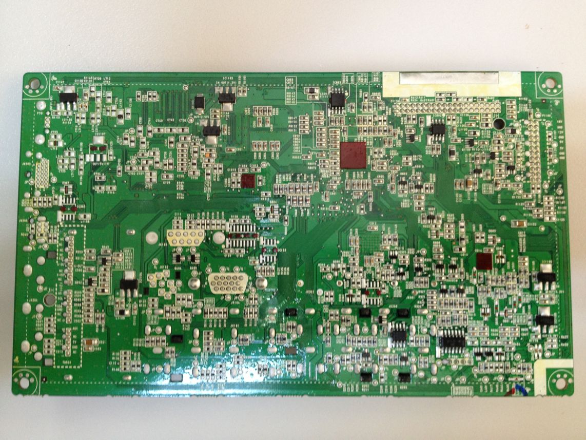

surgas, на твой вопрос может быть только такой ответ: Вон тот элемент. справа внизу с обратной стороны.
Давай ка. дорогой, оформи тему по ПРАВИЛАМ. С выкладкой чего и как проверял и измерял. Состав ТВ в обязательном порядке!

Вот тебе Сервис мануал. Разбирайся.
Сделай фотки для Базы
surgas, Весь состав, проделанную работу, измерения нужно (необходимо) было написать в первом посте. Кнопка "изменить" находится справа вверху твоего сообщения. Диалог с Мастерами возможен только после оформления темы, результатов твоих замеров напряжений и т.д
