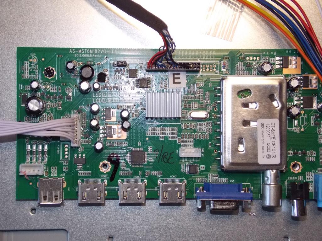

Доброго времени суток всем!
Вышеупомянутый аппарат при включении в сеть, на долю секунды вспыхивает красный светодиод и все. На кнопки и пульт не реагирует.
Напряжения на БП: 5в, 5в-st/b, 12в, ps/on- 3.3в. пульсаций нет.
Напряжения на MAIN: U11,U03-st.b,U04(BM1117) - 3.3в; U06(BM1117-ADJ)-1.8; U05(BM1117-ADJ)-2.5в
СОСТАВ:
БП: AY078D-4SF
Первичная цепь:U100 - ШИМ 6 ног (фто в низу) + K6A600 (транзистор)
Вторичная цепь: транз.ME60N03-2 шт, MDD14N25, P2610ADG все smd
MBR10200CT, MBR10150CT, MBR10100CT- высоковольтные диоды Шоттки
ШИМ инвертора LED OB3362RP
MAIN: AS-MST6M182VG-LE1
проц. MST6M182VG-LF-Z1, память EN25Q32B-104HIP
U10 PS331(HDMI), U09 CT3257A (RS232)
Матрица:HV32WX2-201-D
Напряжение на EN25Q32B-104HIP 8 нога - 3.3 в
прямоугольные пачки импульсов на 2,6 ногах присутствуют.
Заметил что через несколько минут пачки импульсов пропадают, напряжения все остаются.
Схемы нет.
Помогите советом, пожалуйста, тв новый, прямо с магазина.

Приехал в магазин, а у них таких еще два, скачал, перепрошил EN25Q32B-104HIP - порядок, работает!
выкладываю рабочую прошивку:
  rolsen rl32l1005u рабочая.rar  2.01 МБ  Скачано: 1721 раз(а)

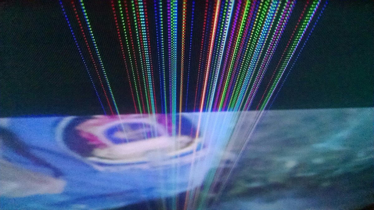

Сообщение #12 От 21/12/2016 10:50 цитата
in-van-shin, С твоей прошивкой на изо какая-то лажа, сам вчера столкнулся с поиском прошивы и наткнулся на твою тему. Вопрос твоя прошивка не решила, тв. стартанул, но на изо гнёт часть картинки, тонкая полоска, но в галаза бросается. До этого были такие на ремонте, но прошку как=то ленился слить, не думал что когда- то понадобится. Поиск по форумам и другие варианты тоже не прокатили. На Aud.net вроде как есть несколько версий, но там у меня осталось слишком мало баллов для того чтобы эксперементировать, да и паять туда- сюда память нет особого желания.
Проблемку решил, слив дамп у коллег с идентичного аппарата (благо, такой же вовремя у них был на ремонте), правда пришлось прокатиться за 30км., с ней работает отлично! Может кому пригодится- выкладываю дамп именно с этой модели тв. (состав один в один как у моего. подмигивание
  Rolsen RL-32L1005U.rar  2.01 МБ  Скачано: 1116 раз(а)
