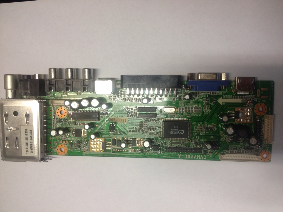

danilnik, Странно,что Гугл твой майн(CVMV26L-A ) не знает...перекидывает на ...А-20,...В-20...Все они с твоим процем...Фото своего майн дай в тему.

Сообщение #5 От 14/03/2015 17:52 цитата
пролил spi и eeprom, (добрые люди поделились), результат тот же
 Размер файла:  218.81 КБ
 Просмотрено:  636 раз(а)

похоже проблема (как оказалось) со стабилизатором 1,26V
1.2V было на входе U2, a на выходе 0,3V
