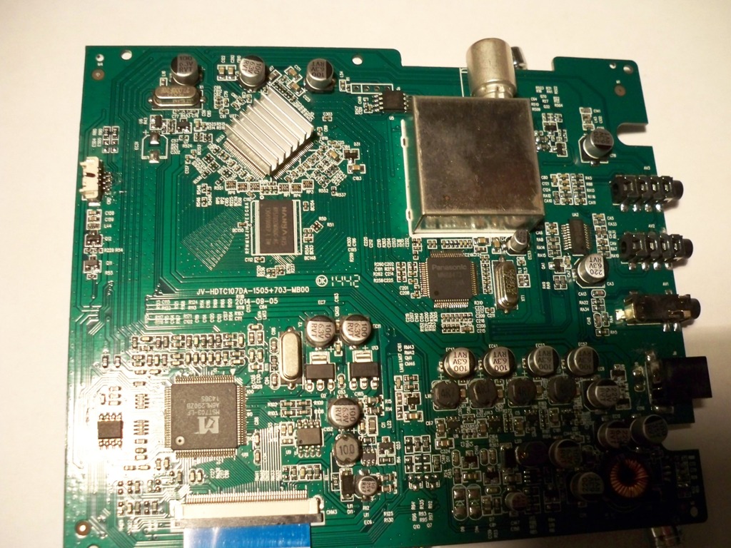

Сгорел при переполюсовке питания . Разнесло м/с ЕТА1483,запаиваеш новую на входе питания короткое.Нигде немогу схему найти ,а можно майн плату(куплю) JV-HDTC107DA-1505+703-MBOO/

paha55 писал:
На каком входе? Какого питания?

Сообщение #3 От 29/11/2016 18:12 цитата
Вход питание 12 вольт. Т\в запитывается от адаптера 12 вольт или прикуривателя автомобиля (чем и спалили перепутав полюсовку).

paha55 писал:
Отключаешь ее от общего питания, подключаешь к лабораторному БП и пошел смотреть напряжения и генерацию .Схем нет и не ищи Качай дашиты Как правило там DC/DC преобразователи пошабашили
