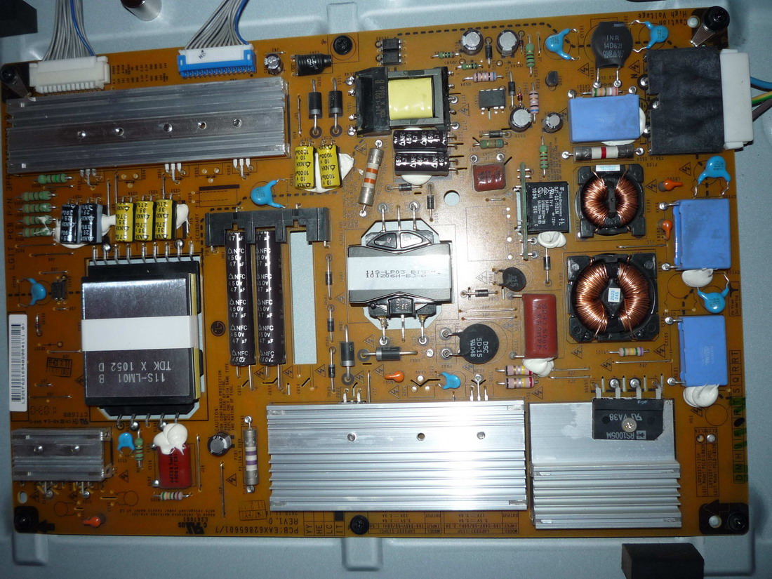

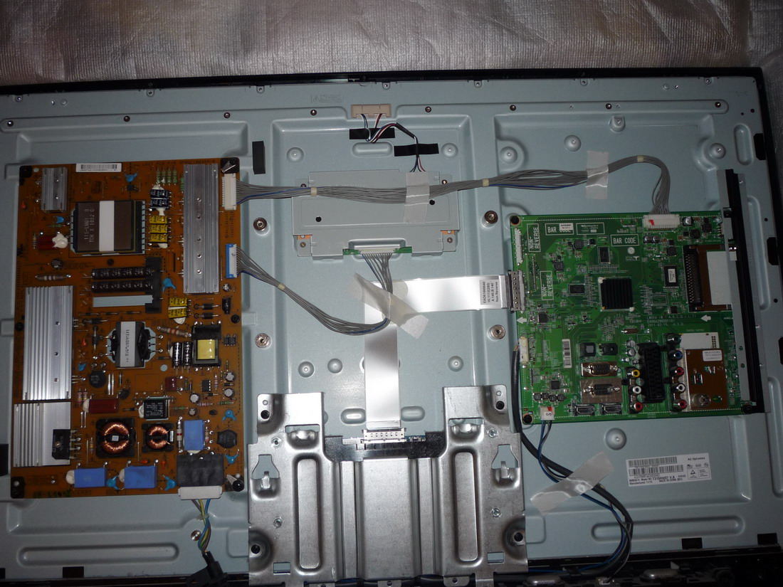

Плата БП: EAX 62865601 / 7

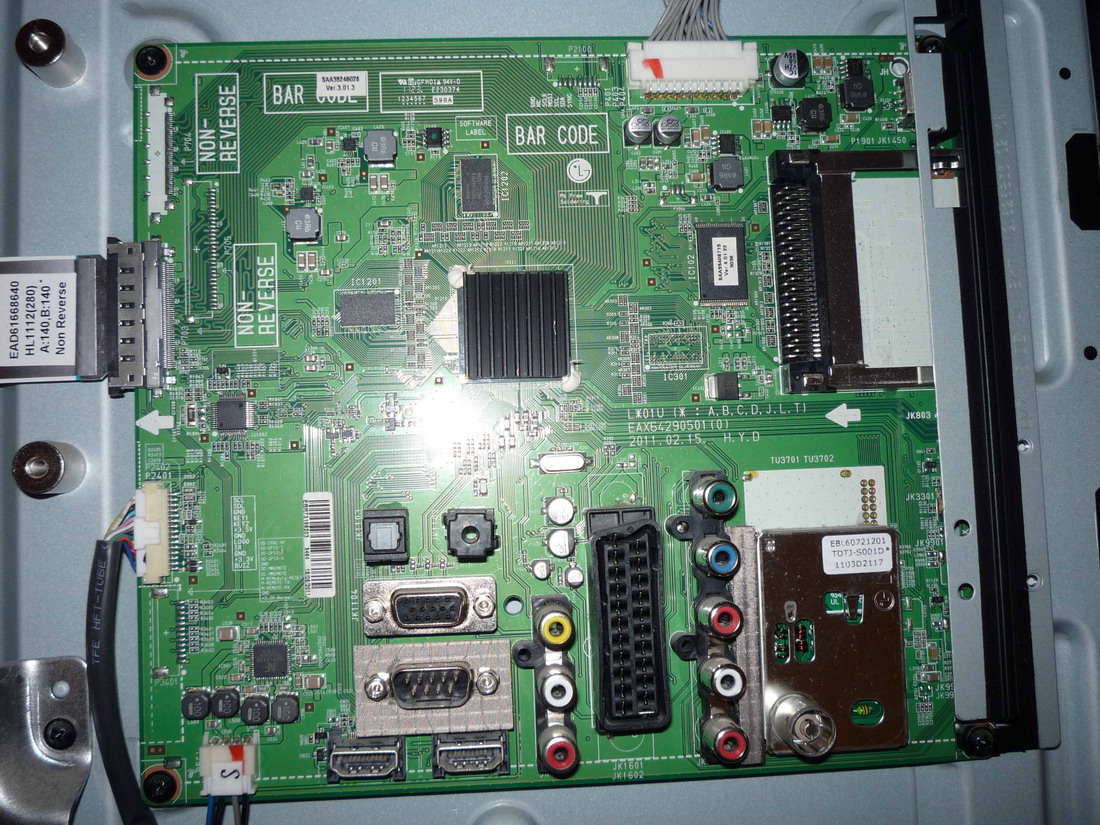

Плата майн: EAX 64290501 (0)

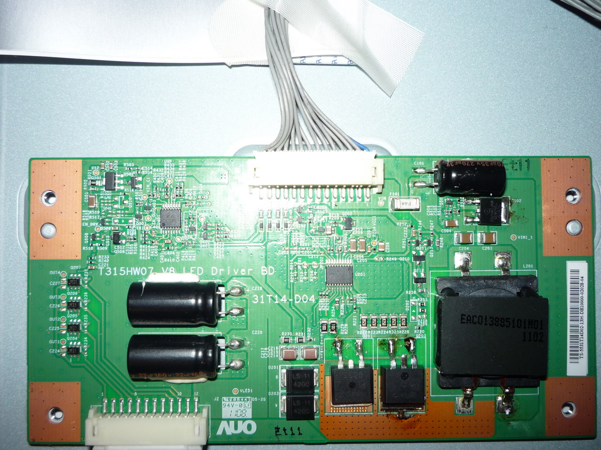

LED driver: T315HW07
Матрица: неизвестно.
При включении в розетку светодиод моргает красным и зеленым. Реле OJT -SS-112LM (на плате RL 101) щелкает с периодичностью примерно 1 раз в 2 сек. Пытается стартануть, но безуспешно. И так до бесконечности.

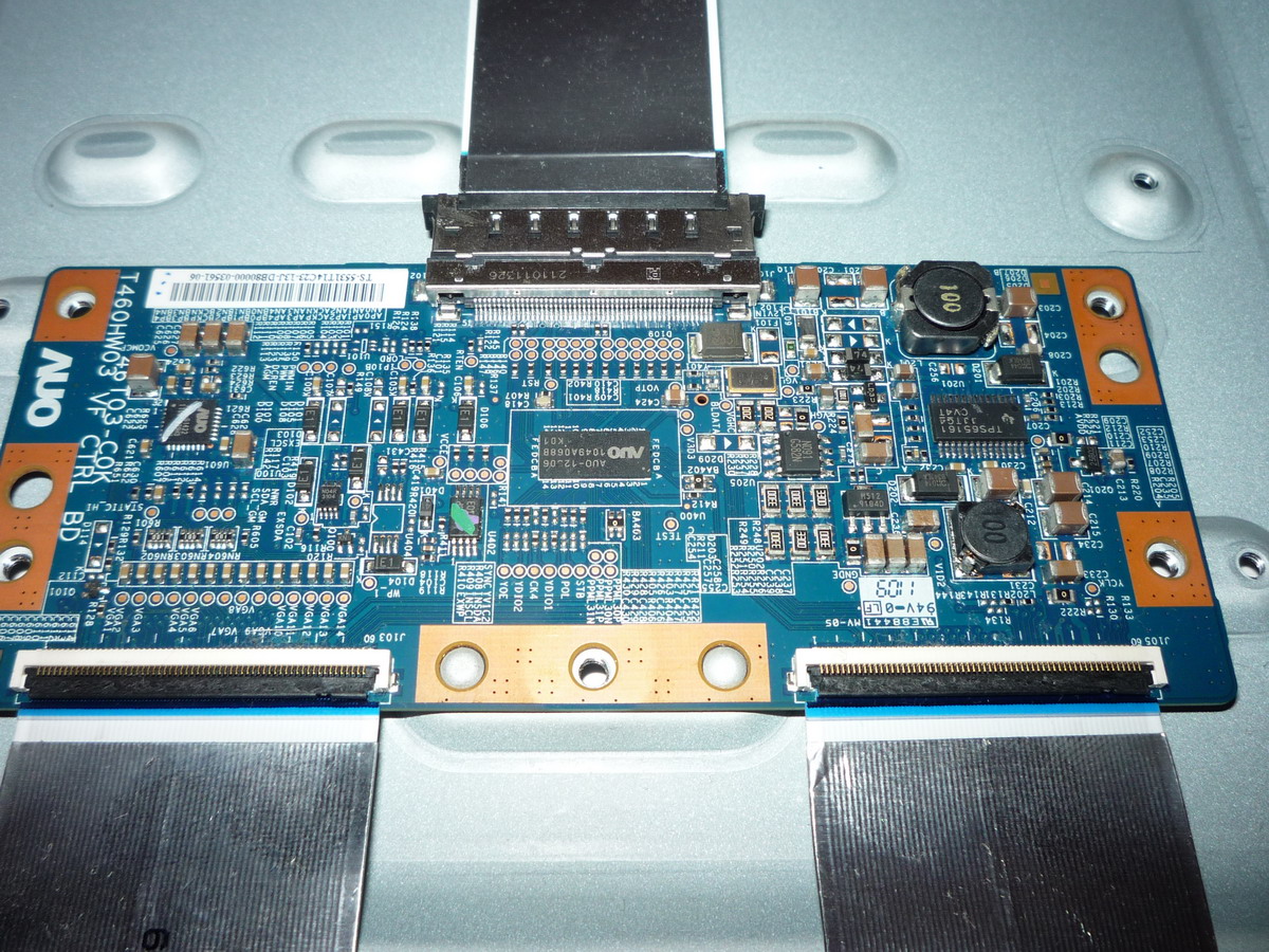

Brus15, выложи фотки остальных блоков и их номера, а также номер матрицы.
Brus15
Сообщения: 36
Brus15
Сообщение #5 От 10/10/2013 19:24 цитата
SVictCh,
наверное, я нарушил пункт 2 оформления. ок. исправлю. Просьба конкретнее выражаться.. если есть замечания к оформлению, то конкретно в чем, чтоб не плодить массу сообщений.
B.B.,
ок. выброшу.
Borek,
остальные блоки видны на фото 3. попробую сделать крупнее.
Brus15, Это он?

да, он самый! при отключении оного щелчки прекратились. Попробую его покопать. Емкости электролитов соотвествуют номинальным. Предохранители целы. Может, схемка этого блока есть?

Brus15 писал:
Вот им и занимайся вплотную.
Brus15
Сообщения: 36
Brus15
Сообщение #10 От 11/10/2013 13:49 цитата
Всем спасибо! Был пробит один из двух полевых транзисторов 18N20 (18А, 200 В). Заменили на IRF640 (3). Телик запустился! Вроде, пока полет нормальный. Дело было в LED драйвере, фото этого блока прилагаю в топик.
А что это за бирка под MAIN приклеена? Дай фото крупным планом.
И сделай фото T-CON, пож-та. Он в центре внизу.

Сообщение #13 От 11/10/2013 18:23 цитата
Borek,
фото этикетки разместил в топике.
T-CON даже не открывал, телик только что собрал.

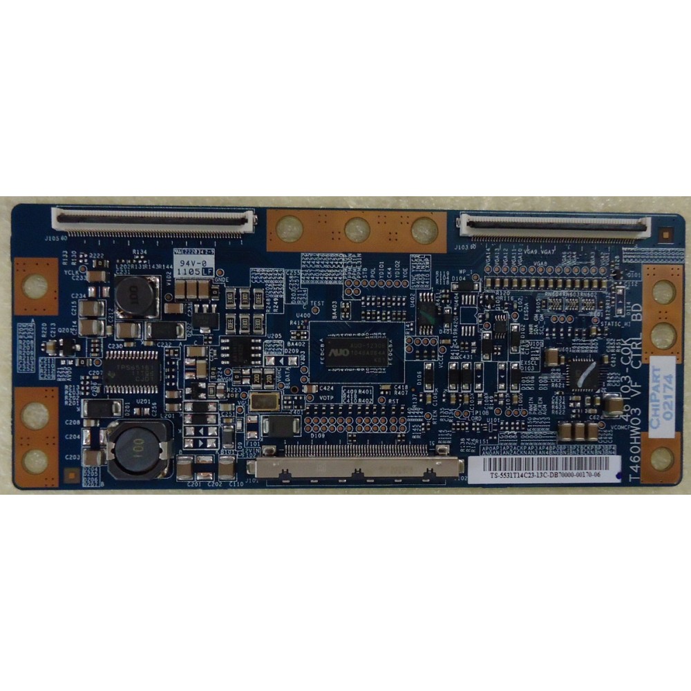

Borek писал:
Вот такой должен быть

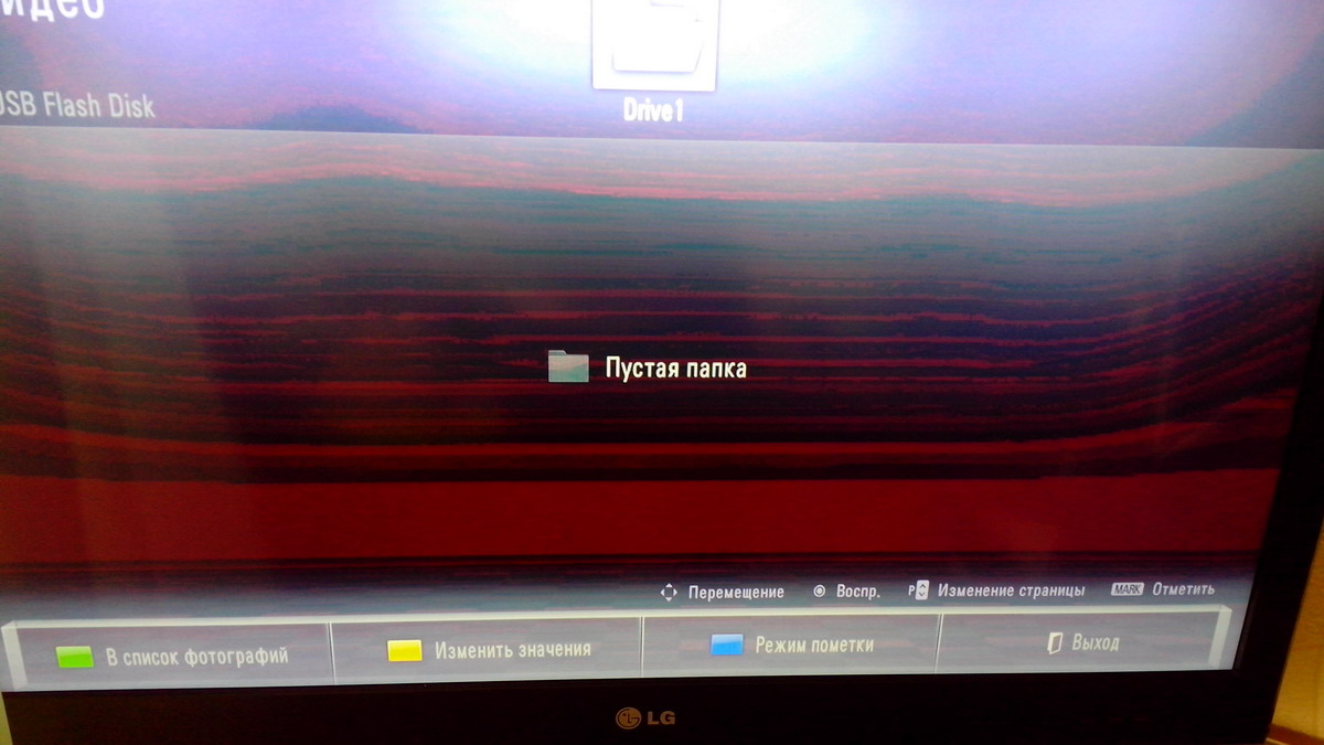

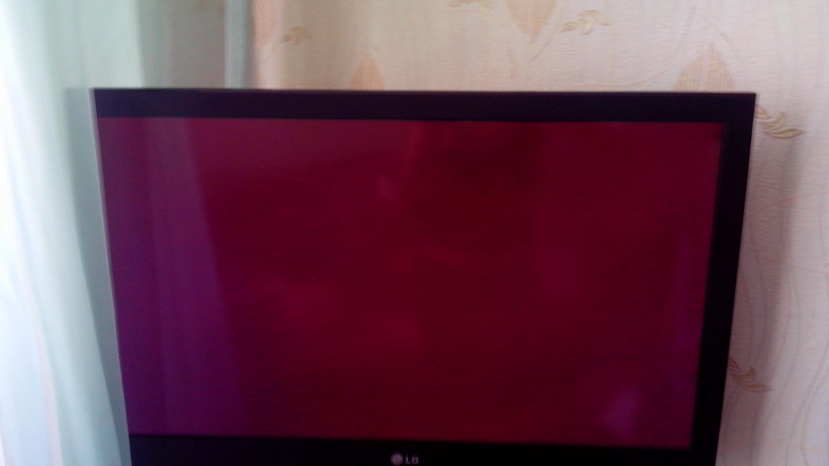

Сообщение #18 От 12/10/2013 17:27 цитата

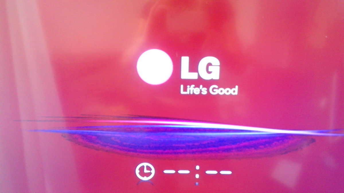

по словам хозяйки, телик жутко "краснит". чую, танцы с бубном продолжатся. При проверке все было ок. Оч. странное поведение.

Сообщение #19 От 12/10/2013 21:29 цитата
Brus15 писал:
в моем случае все равно ошибку бы не показало
Ошибаешься. Будет отражено, что БП валится в защиту. Если на компе нет - скачай "Terra term".
Сам то видел, как краснит?
Так это я и без кодов ошибок понял, что он валится в защиту. улыбка можно еще так определить: там на Error pin'e какой-либо из шин, в случае ошибки, должны появляться напряжения (не помню точно, какие, но это и не важно, т.к. там либо логический ноль, либо "1".)
сам не видел еще, завтра поеду смотреть. Искренне надеюсь, что она нечаянно сама вывернула красный на 100%. Либо при перевозке (тряске) какой-то шлейф отошел.
