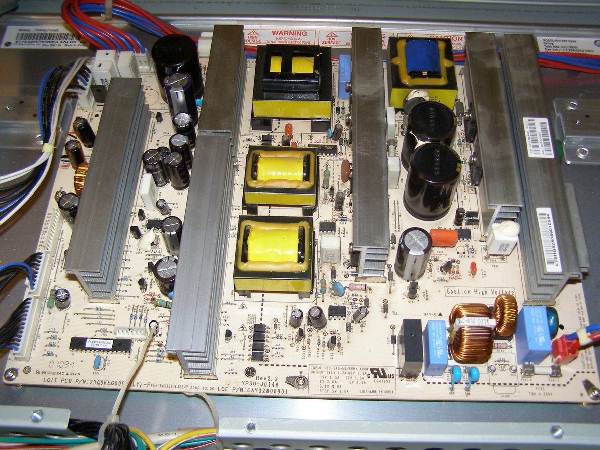

Панель 42V7
Лоджик 6871QCH053H
Ysus 6871QYH036D
Zsus 6871QZH041B
БП YPSU-J014A

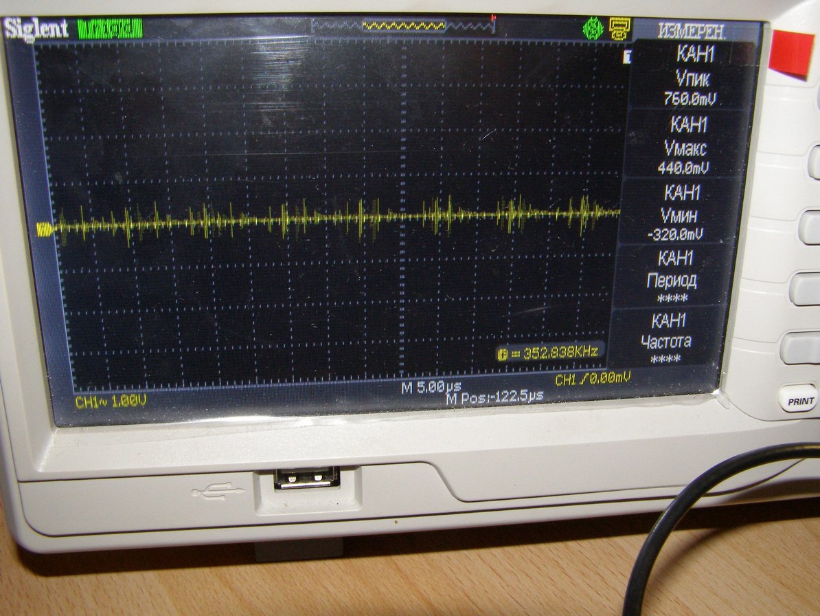

Поступил с вылетом обеих гибридок, заменил гибридки, заменил все литы на сустейнах и в лоджике, на сустейнах не менял только 150х250в. Телевизор заработал, изображение в норме, гибридки еле тёплые (правда дольше чем на 10 мин. не включал). То есть вроде как всё хорошо, но!!! по 5-ти вольтам пульсации размахом около 800 мВ!!!, в БП заменены ёмкости 470х10 по 5-ти вольтам были полудохлые, проверял и подкидывал 3300х10 все по этой же цепи, то же самое.Пропаивал тотально всё, что не понравилось, все заклёпки. По другим питаниям наблюдаются те же пульсации но меньше по отношению к питанию, по 12в например около 200 мВ, по Vs 1,7 В.
Собственно вопрос к знатокам, есть смысл копать дальше? Может это норма для этого БП и я бьюсь с ветряными мельницами? Хотя ИМХО не должно быть такого...

Этт не пульсации питания при плохой фильтрации, этт банальная наводка. Т.к. рядом находятся высоковольтные узлы с высокой частотой переключения. Глядеть надо частоту переключения горячей части ТПИ и сравнивать.Тоже самое наблюдается в CRT телевизорах. Смотреть нуно температурный режим, токовую нагрузку ты всё одно не знаешь. ИМХО.

Спасибо за советы, да, Вы абсолютно правы по поводу наводки с горячей части.
Банки пока не проверял. Вообще в первичку пока приборами не лез, только тотальная пропайка (выше писал), завтра-послезавтра займусь, будет инфа отпишусь.
