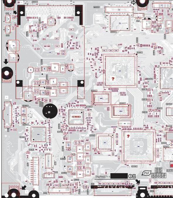

Периодически сваливался в защиту от одного раза в день до 5 мин и моргал 7 раз...
Ослеживание нестабильности по детекторам SOS7, SOS6 и SOS8 привели к тому что пришлось на время поиска заблокировать линии SOS7, SOS6.. Неисправность всё равно продолжалась, только теперь уже 6 мыргов после работы 2-3 мин... И наоборот если активировать линии SOS7, SOS6 то моргает сразу без работы сколько надо раз...
Получается что А-board , не получая сигнал об аварии от скан-драйверов семафорит сам по себе когда захочет ( хотя можно отметить момент что с холодного включения работает дольше)... Обновление ПО даже и не пытался делать, т.к. это не похоже на программный дефект
Из поиска в основном встречаются " конкретные" темы ( не с периодикой) или стекло, или шлейфа или битые преобразователи...
А-board ещё буду лопатить, но хотелось бы узнать статистику по ним... т.е. с чем обычно приходилось сталкиваться на А-board кроме слёта ПО ???

PFC=397V...
65 и 68 pin IC9003 непосредственно посадил на корпус... работает пару минут и опять 7 мыргов

Пожарил MICOM IC9003 == работает 3-ий день с перерывом 2 часа между суточными интервалами

Сообщение #4 От 17/11/2016 19:45 цитата
Как жарили? На какой температуре?

Сообщение #5 От 17/11/2016 20:26 цитата
Telik, без нижнего подогрева, прямо не вынимая майн... температура фена 380( на самом то деле на копусе проца меньше)... до уровня когда можно снимать, т.е. до расплавления припоя на всех пинах... Честно говоря , я не думал что проблема в IC9003 думал что в BGA c пластиковыми черепами IC8001 или IC9900... пошёл по пути наименьших потерь
