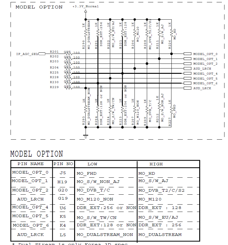

Сообщение #21 От 24/06/2017 21:22 цитата
12sasha12 писал:
всем спасибо за отзывчивость!
Перепаял коннектор, и рядом стоящие резисторы и конденсатор один, которых не хватало на новой плате main.
Изображение появилось, но изображение в режиме теста. Красный синий и так далее. И полоски мелькают на матрице.
Где могут быть опционники??
EBR не на той ни на другой плате не указан
опции
  2017-06-24_21-19-31.png  69.44 КБ  Скачано: 354 раз(а)

Сообщение #22 От 17/07/2017 09:10 цитата
stmnvm писал:
12sasha12 писал:
опции
Большое спасибо!
Но не видел вашего сообения =(
Принесли мне такой же телевизор в ремонт, с не рабочей подсветкой.
С такой же платой main.
Сравнил платы, и нашел отличие.
На фото отметил квадратиками, на что нужно обратить внимание.
Всем спасибо! Тема решена! ТВ заработал!
