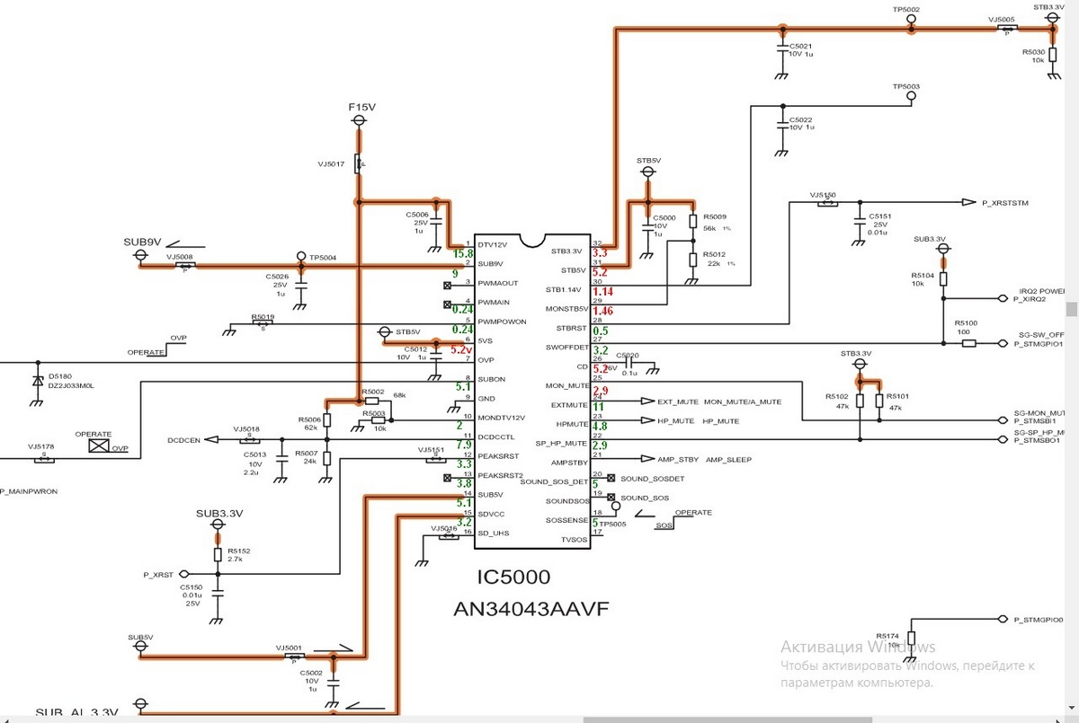

Main: TNP4G568 (2 A), CPU Panasonic MN2WS0275PBS, EEPROM 24C16RP, Flash TVR4G274-AG (наклейка), Tuner TDSA-G320D Demodulator SONY D2837ER, Analog ASIC AN34043AAVF
Power: TNPA5916 (1 P)
Led Power: TNPA5935 (1 LD)
T-Con: LG V14 42 DRD
Матрица: Wistron V420FWSD09 TZLP104BCVR
Телевизор при включении не подает признаков жизни, на кнопки не реагирует, индикация отсутствует. Плата питания скорее жива, 5В дежурки с неё уходит на материнку и всё, при искуственной подаче сигнала SUB_ON появляются напруги 16В и 32В. На майне при 5В только дежурные напряжения, питающие кнопки и панель индикаторов с ИК приемником, а при подтянутом сигнале SUB_ON появляется 16В от ПП и заводятся все преобразователи кроме 12В (питание Т-кона), т.к её разрешающий сигнал идет напрямую с проца. На 5,6,7,8 выводах EEPROM висит стабильных 3,3В, генерация на кварце пульсирует, плата признаков жизни не подает, как будто проц мертв. Половина напруг на плате коммутируются Analog ASIC AN34043AAVF. Напряжения только при 5В (красный цвет) и при подаче 16В (зеленый цвет) отражены на картинке.
  AN34043.jpg  138.87 КБ  Скачано: 1869 раз(а)

У Панасоника встроена система аварийной сигнализации, при определенных неисправностях проц отмаргивает светодиодом код ошибки, если конечно сам живой.
Что тебя удивляет в живости питателя, разве при дохлом майне но живом питателе должны быть другие симптомы?
Сигнал SUB_ON приходит с майна на питатель при переходе из стенбая в рабочий режим и включает основные рабочие напряжения замешательство

3.3В формируются асиком и доходят до проца и выходят из него, т.к на кнопках есть напруги и есть изменения напряжений при их нажатии, напряжения на выше указанных дросселях тоже нормально поднимаются при искусственном запуске 16 В. Может не хватает каких-то сигналов для нормального запуска проца, например вот OVP молчит на всех режимах, я не могу проследить последовательность запуска по самурайскому мануалу, мож кто разберется, приклею его здесь
