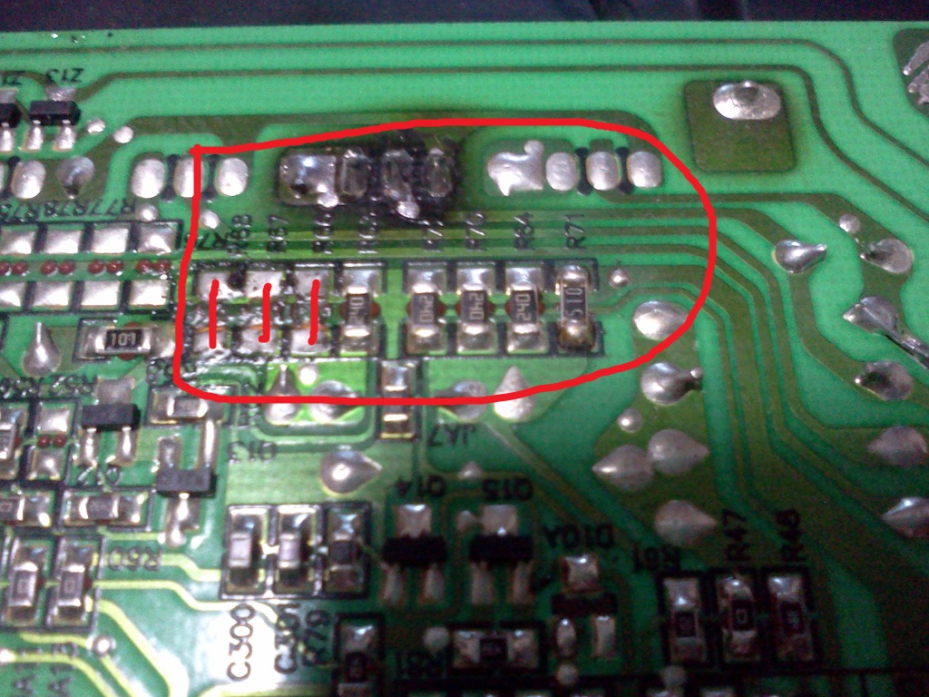

Доброго времени суток. Выгорело больше половины светодиодов на подсветки. Заменил все 40 штук на 3 вольта 280mА. Cгорел транзистор Q9 TF450 поставил IRF630. Чтобы понизить ток выпаял 3 резистора 24 оМа на фото видно. Вот замеры после каждого выпаивания резисторов. Отпаял 1 резистор общее сопротивлене цепи 3.69 ом напряжение на светодиодах 125 вольт потребление диодами 334 mA .2 резистор общее сопротивлене цепи 4.36 ом напряжение на светодиодах 124 вольт потребление диодами 283 mA . 3 резистор общее сопротивлене цепи 5.35 ом напряжение на светодиодах 122 вольт потребление диодами 231 mA . Греется Транзистор IRF630. На плате написано Выход на светодиоды 132-156 вольт 0.4а. Что сделать чтобы не грелся транзистор?

А мне попадалась эта ущербная плата. И тоже грелся транзистор. И тоже менял. И ставил еще один. Там места на радиаторе и плате есть под них

я бы остцилом на гейте глянул нисхоящие фронты может он не дозакрывается как надо+частотозадающие элементы шима может с частотой что не так.

Ослик сломался. Предлагаете ещё один IRF 630 в паралель поставить? или родной искать TF450

Драйвер кто?

SMD EA2 в корпусе SOT-23. Схемы нет.но это не точно. Может EA6 в корпусе SOT-23.

Ld 7531 на ремауд есть тема с вашей пробл

поставил irf630 и кучу светодиодов.Не греется
ДОБАВЛЕНО 26/12/2018 05:54
убрал четыре резистора

Напряжение на диоды лед+ лед- относительно корпуса сейчас какое?

Запаял два резистора назад ток 350mA транзистор греется 70 градусов, а диоды 130 градусов. для диодов это много. Может паралельно поставить ещё транзистор?

Хуже не будет

Короче поставил в паралель два IRF 630 для второго транзистора запаял перемычку на плате её нет, убрал 3 резистора как на фото сверху ток стал 245 милиампер. Но транзисторы всё равно греются посмотрим на сколько хватит. Всем спасибо за участие. Тему можно закрыть.
