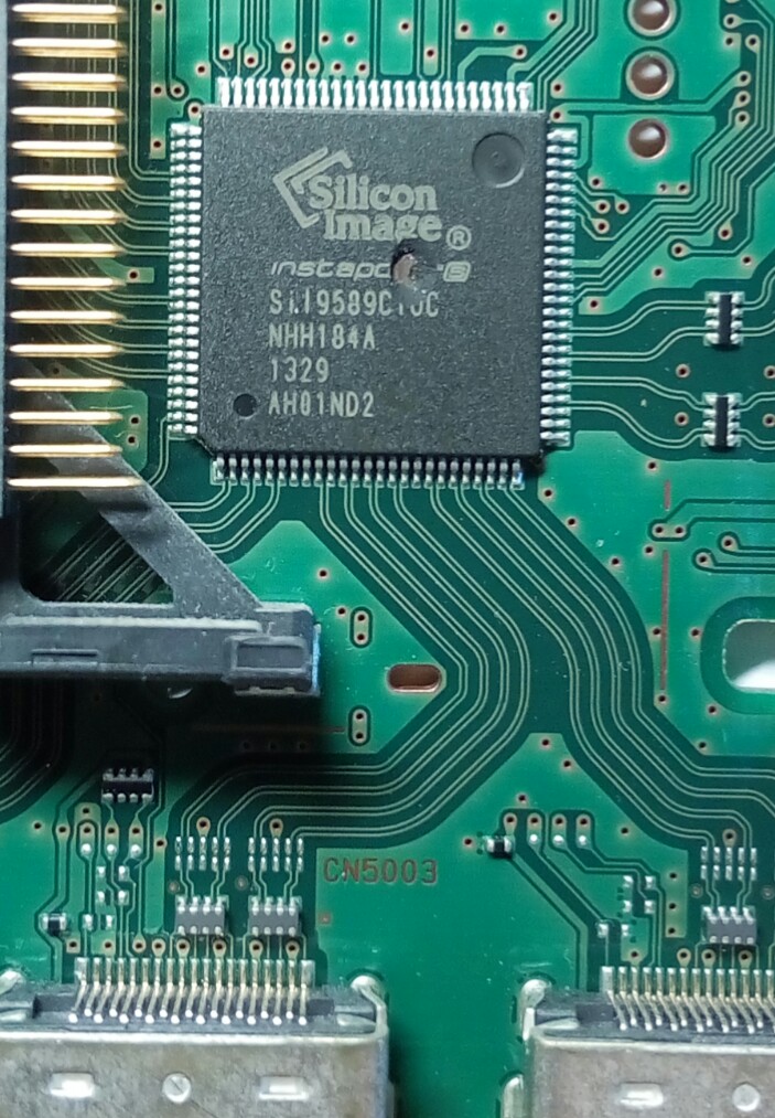

Добрый день!
Прошел год, и ТВ снова умер, на этот раз от грозы. Год назад замена майн решило проблему.
Сейчас при включении мигае светодиод красным 3 раза, снова майн 1-888-101-31, BA2S.
При осмотре видно вспухшую IC 5009.
Есть донор, такой же майн, который не стартует, но все напряжения на нем есть.
1. Делал ли кто перепрошивку майн для sony, и как это можно сделать.
2. Или просто перепаять микросхему битую.
Что посоветуете Уважаемые?

Сообщение #5 От 08/08/2019 19:44 цитата
Просто перепаяй. Ничего шить надо.

Сообщение #6 От 08/08/2019 20:06 цитата
Есть вероятность, что еще что то вышло из строя.
ТВ был выключен, но антена включена и в HDMI 1 был включен комп, который тоже умер.
Подумал может можно реанимировать не стартующую плату.

Сообщение #7 От 26/10/2019 22:57 цитата
Заказал на Али Sil9589. Пришло , перепаял, все работает второй месяц.
