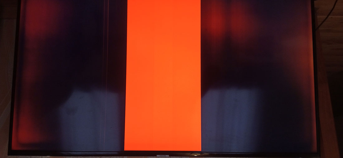

Samsung ue50nu7002u
Main: VR50US120
T-CON на main board
Матрица: T500QVN03.0
При включении красные полосы и пятна, звук есть.
VGHD: 27V, A3.3: 3.3V, B3.3: 3.3V, HAVDD: 7.7V, AVDD: 16.5V, VCCA_1.9: 1.9V, VCCB_1.8: 1.8V, Panel_3.3V: 3.45V
На планках матрицы ничего сгоревшего не обнаружено.
Как можно вычислить виновника неисправности? T-CON или матрица?
Может кто знает как включить автономный режим матрицы?[/img]

В этом телике ни ткона нет ни автонома , матрас или майн , но для матраса как то необычно выглядит

VGL есть?
Углы смотри в стекле, либо шлейфа (крайние) на прогар. Нет каких то напруг на боковые драйвера.
ИМХО матрице труба.

Присоеденяюсь к вопросу. Как автоном включить без коня?

На AUO ? Никак.

Осмотрел всю матрицу по периметру, никаких сколов нет. шлейфы все целые.
VGL не могу найти, осмотрел плату с двух сторон. Схемы нет.

Voff может обзываться.

Voff также не нашёл.
Отдам без ремонта.
