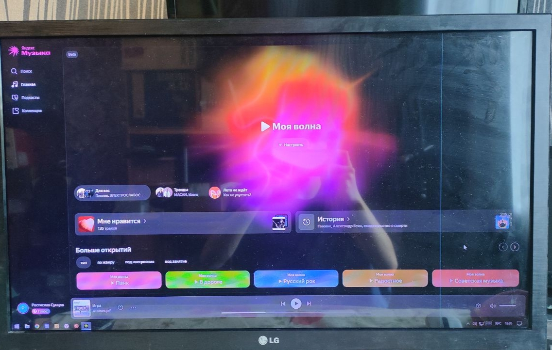

Всех приветствую!
Приобрел себе вышеупомянутый телевизор за 1к с Авито. Брал с дефектом: нет ИЗО.
Матрас: lc320eun
T-con: 6870C-0401B 32/37/42/47/55 FHD TM120 Ver 0.2
Позже оказалось, что залита левая планка: lc320eun-sff1 на последнем драйвере. Заменил емкостя с КЗ и сопоставления. Матрас завелся, но есть полоса в один пиксель.
Как думаете как исправить?

Сообщение #2 От 24/07/2024 17:55 цитата
Стекло поменять

Сообщение #3 От 24/07/2024 18:44 цитата
Ростислав24, на нажатие COFов у планок матрици полоса меняеться?
Ростислав24
Сообщение #4 От 24/07/2024 18:48 цитата
FreddikMerfi писал:
Нет

Сообщение #5 От 24/07/2024 18:50 цитата
Ростислав24, под микроскопом планку матрици смотрел (на прогнившие проводники и ,,пистоны,,)?

Сообщение #6 От 24/07/2024 20:21 цитата
Один пиксель - это не к планке, а к стеклу от драйвера гниль.

Сообщение #7 От 24/07/2024 20:45 цитата
FreddikMerfi, нет, не смотрел, т.к. не обладаю им(
ДОБАВЛЕНО 24/07/2024 21:04
Иван Зенин, я это понимаю, но надежда умирает последней, если это так, то матрица дальнейшему восстановлению не подлежит (

Сообщение #8 От 03/08/2024 16:33 цитата
Удавалось пару раз на старых матрицах убрать такую полоску в пиксель.Но полоска там образовывалась я так понял от статики,а не из-за "не контакта".Я убирал в месте примыкания кофа к стеклу сверху герметик,и уже в этом месте острием металлического скальпеля аккуратно вел по напыленным дорожкам и в точке контакта с этой полоской,видимо статический заряд стекал на скальпель ,полоска пропадала
