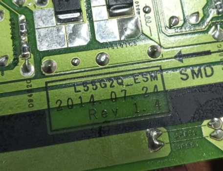

Samsung EU55H7000
Плата BN41-02156A
БП BN44-00715A (L55G2Q_ESM)
Панель CY-SH055DSLV1V
Добрый день Уважаемые специалисты. Накрылся телевизор Samsung EU55H7000, так как есть навык работы с паяльником и базовое понимание принципов работы электроники, полез чинить сам, ну очень хотелось =)

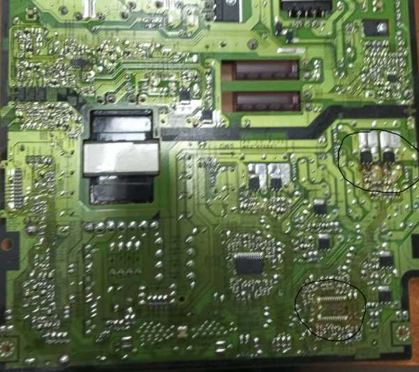

Симптомы - изначально включалась только верхняя подсветка, не на долго (3-5 сек) и телевизор свистел. Вскрытие показало что из ключей подсветки вышел белый дым. Так как дыма для этих деталей в наличии не было, пришлось искать альтернативные варианты в коробке со старыми железяками.
Были заменены два ключа AOD9N40 на 70S900P (из того что было под рукой) и два резюка в обвязке.
На одном из ключей обнаружил КЗ. Путешествие по дорожкам платы привело к неизвестной микросхеме с маркировкой 5029 1430, сняв которую КЗ пропало.
После снятия драйвера телевизор запускается, светится только часть подсветки, свист пропал.
Вопрос знатокам - где найти такой драйвер подсветки? возможно есть аналог или нормальная маркировка?

Для эксперимента перекинул драйвер (на плате их 2), вторая часть подсветки нормально работает, нужен драйвер. Кто сталкивался, возможно ли найти такую микруху?
