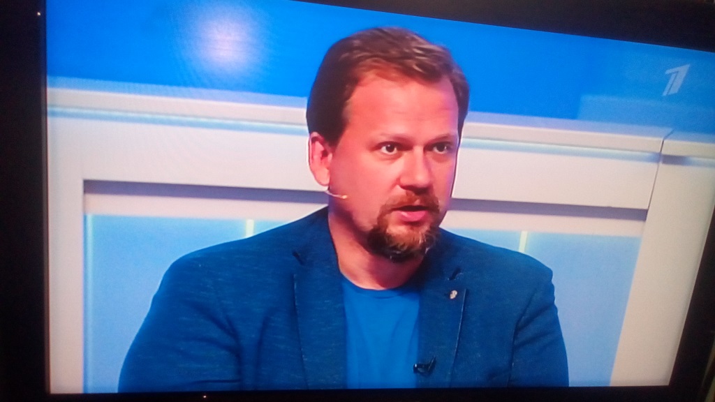

Chassis/Version: GBP32SEN
Panel: V315B1-L01
T-CON: V315B1-C01

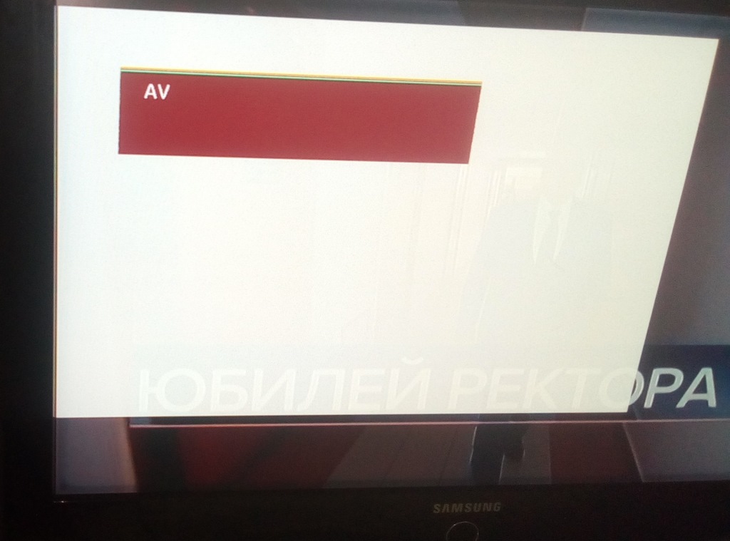

До ремонта экран был залит зеленым цветом. Картинки почти не видно. Снял T-CON, в мастерской заменил AS15G. Старался не перегревать , работал паяльником. Установил на место.Все заработало нормально, температура AS15 примерно 50-60 градусов.Но радость моя была недолгой. Минут через 5 по экрану побежали черные горизонтальные полосы-мурашки, яркость с частотой в одну секунду становилась то темней то в норме. Так примерно минуту. Затем изо нормализовалось, но картинка меню и прочее OSD заливает в разные цвета, то белый, то розовый, то зеленый. ТВ у клиента дома, особо измерений не делал, 5в,12В,24в норма. На T-CONе 5,1в, после преобразователя 13,7в.

Извините за молчание, навалился груз проблем, работаю урывками. Надеюсь на днях все утрясется. Вот что успел сделать: AS15 снова заменил , купил подороже - все по прежнему. Заметил, что на холодном дольше нет проблем. Предварительный нагрев T-CONа ничего не меняет, а вот с прогретой материнкой картинка сразу появляется с выше описанным дефектом. Держу вентилятор во время работы - картинка и OSD постепенно нормализуются. Иногда даже полностью. "Пробульдозерил" паяльником часть платы, пока нет изменений. Откидывал шлейфы по очереди. С одним есть картинка , с другим вертикальные полосы в такт с изменением картинки.

Ну так сразу можно было догадаться, что если изображение нормальное (кроме меню), то проблема не в AS-15, не в T-CON, не в шлейфах и не в панели.
Или кто-то думает, что AS-15, T-CON или панель отдельно "обрабатывают" изображение и отдельно меню ?

Проц. SVP UX68 7568U-LF виновник торжества. Набрал теплоотводящих резинок от плазм, меняю по мере нагрева- все в норме. Слегка дунул феном через тонкое сопло (160 градусов на минимальном потоке воздуха) - дефект не заставляет себя долго ждать.
