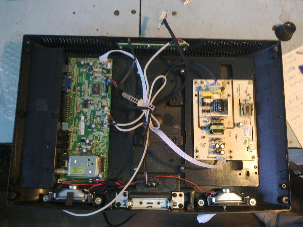

Еще один китаеза, по поиску пока ничего не нашел.
Состав:
ИП: LS1902089, наклейка T1106-00, м/сх инвертора TL494
Main: наклейка EWM-18A\LT-1988#, проц. TSUMV26KU-LF, тюнер CDT-3FP212-01
на панели куча надписей: XJ185D1K, M185B1B1-LT1, 185BLMCXB1125004225
Тел стоит в дежурке и ни на что не реагирует, видимых дефектов не наблюдается, ни вздутий, ни горевшего. Питание с ИП 12в поступает на мать, питание на проц 3,3в есть.Сейчас фотки подкорректирую и выложу.

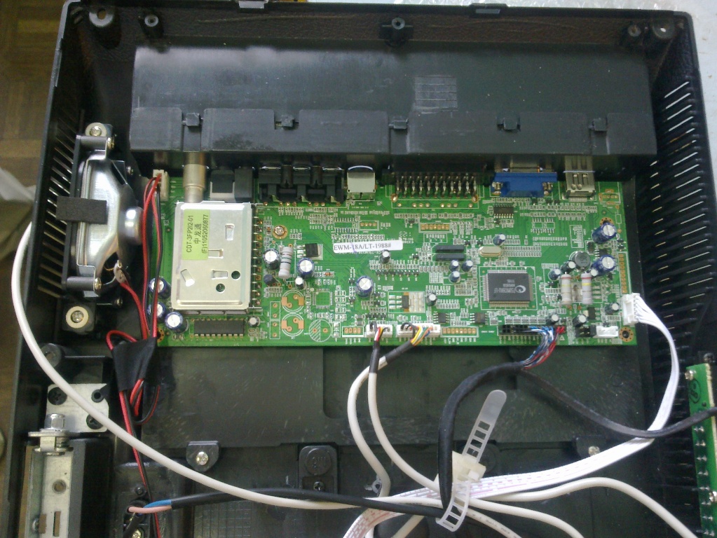

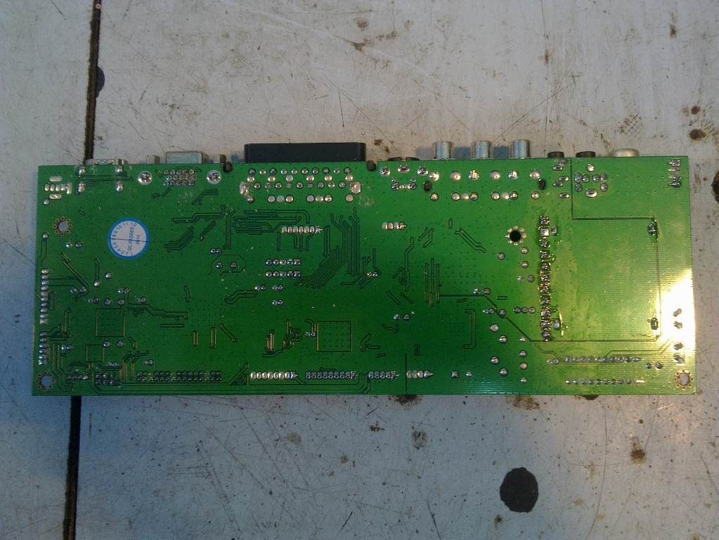

valerka_chert, дай фото Main с обоих сторон крупным планом

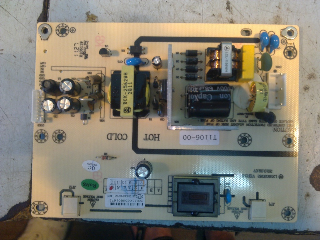

фотоМАЙН и ИП с обеих сторон

Попал мне такой же аппарат, и с той же неисправностью - не включается из дежурки. Виновником оказалась U2 EC9483 (3A 380KHZ 28V PWM Buck DC/DC Converter).
На ней собран стабилизатор 5В, напрямую из 12В. Видимых повреждений м/с не было, а на выходе висело 0,13В. Кстати напряжение с U2 поступает на стабилизатор U11 U3 1117-3.3 про который писал Иван Зенин, а уже с него 3,3В поступает, например, на память U14.
Аналоги EC9483: TD1583, YB1683.
Если такие на найти, то можно поставить (с небольшой доработкой), MP1423, MP1430, MP1583, MP1593. Только надо впаять стабилитрон на 5,1В на 7 ножку м/с. Короче изучайте даташиты на перечисленные микры (доработка заключается в добавлении 4-х деталей).
