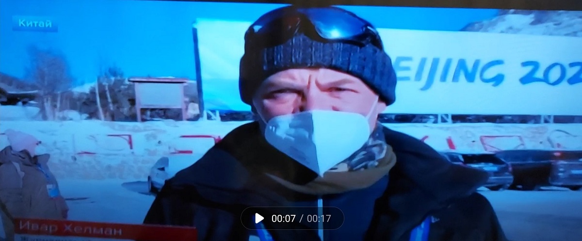

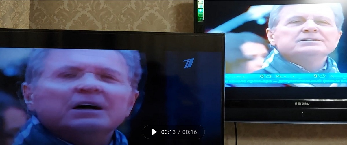

PHILIPS 40PFL3208T нет подсветки,
блок 715G5246-P04-000-002S
майн 715G5713-M01-000-005к
инвертор SSL400-0D5A
были вздутые кондеры на блоке С9168 и С9169 , были 470\25 я поставил 680\25, небыло в наличии новых на 470мф
на выходе инвертора 24V ,на кондере инвертора С100 тоже 24v вместо нормы
на выходе с блока CN903 все хорошо, Dim3.2v, on\off 3.2v остальное в норме
такое чувство сто инвертор не может в кучу собрать все напруги
