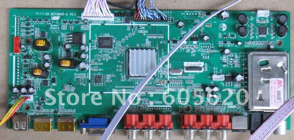

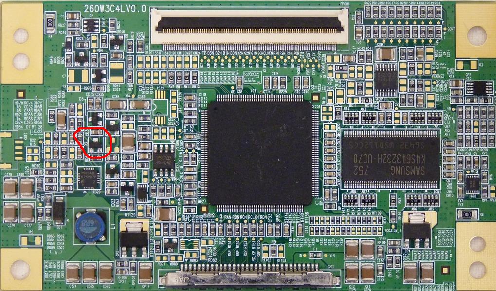

Матрица: LTA260W3
T-CON: 260w3c4lv0.0
MAIN: SL-223(MP)
Скалер SVP PX66
Телевизор пришел с проблемой отсутствие изображения. Включался с изображением через раз, если включался работать мог долго. После замены основной платы на аналогичную от DLP-32C3 с первого же включения стал показывать вертикальные полосы полосы, тоесть изображение смазано-растянуто по вертикали. Значек MUTE выглядит как красно-белая полоса слева, меню как широкая полоса посередине, громкость как меняющая по ширине зеленая полоса. После установки родной платы те же полосы. Подкидывал другую связку матрица-TCON все работает. В чем может быть дело?

Нет питания на боковую пгату матрицы. Нуждается в двух перемычках. В инете все разжовано - поиск тебе поможт.! Удачи.

Проблема была действительно по питанию, не было VOFF, неисправность крылась в тразнисторе Q3 (MMBT3904) на плате T-CON.
Схематически транзистор стоит между преобразователем на -10v и разьемом к матрице.
После замены Q3 на исправный VOFF на разьме так и не появилось. Запаял вместо транзистора(К-Э) резистор на 4.7к.
Не очень правильное и красивое решение, но все работет.
