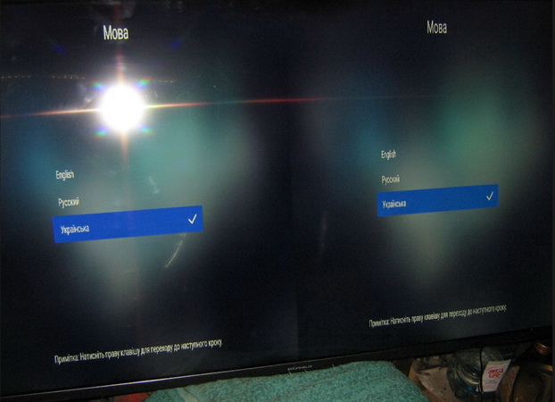

Всем Добра!Подскажите из-за чего телевизор GRUNHELM GT9UHD55 экран разделён на два по горизонтали.Проблема в прошивке или можно исправить в настройках тв .?

Chernomor, в настройках вряд-ли. Ищите правильную обнову по УСБ.

Chernomor, матрицу не менял?

Проблема в прошивке,установлена матрица с завода не такая как должна быть.Прошивки такой не нашёл,выход,установил плату QK-72339D 4k partition modification.всё стало в норме.
