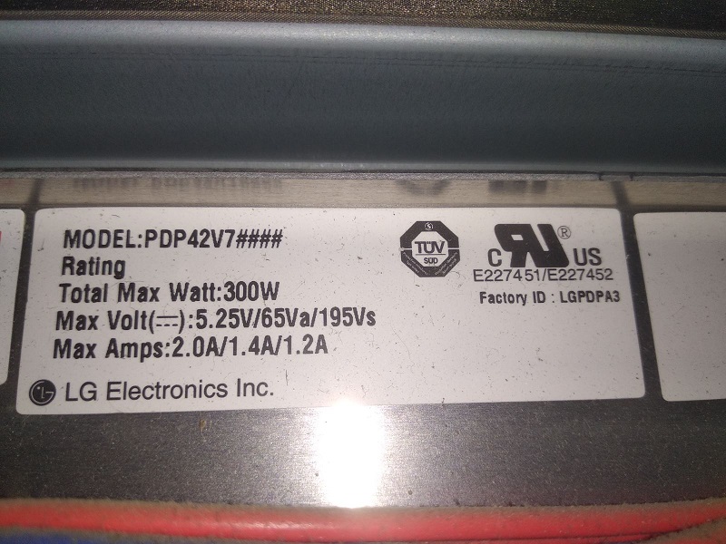

litam
Сообщения: 1000
Сообщение #24 От 05/01/2026 15:43 цитата
kostikmts, Фото сделайте стикера с напряжениями на панели.

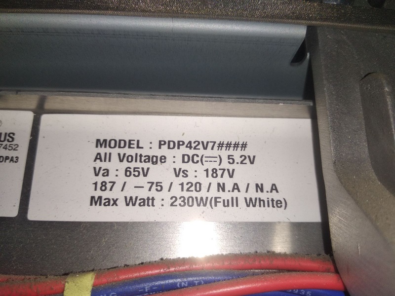

kostikmts
Сообщения: 48
Сообщение #25 От 07/01/2026 16:15 цитата
litam писал:
Фото напряжений
litam
Сообщения: 1000
Сообщение #26 От 07/01/2026 16:48 цитата
75, 120----- Это VY, VSC. Измеряйте правильно.
kostikmts
Сообщения: 48
Сообщение #27 От 07/01/2026 17:14 цитата
litam писал:
Мерял относительно корпуса. Нужно мерять по выводам сопротивления?
litam
Сообщения: 1000
Сообщение #28 От 07/01/2026 18:45 цитата
Да.

Сообщение #32 От 08/01/2026 16:44 цитата
Сделал замер по сопротивлениям: VSC 92 вольта Vy 62 вольта.
Сообщения: 17227
Сообщение #33 От 08/01/2026 17:06 цитата
Ну если на экране изо есть значит напряжения на шильдике панели все приходят
litam
Сообщения: 1000
Сообщение #34 От 08/01/2026 18:04 цитата
kostikmts писал:
Ну видите же, что занижены напряжения.
Может уже пора мозгами своими пошевелить????????
