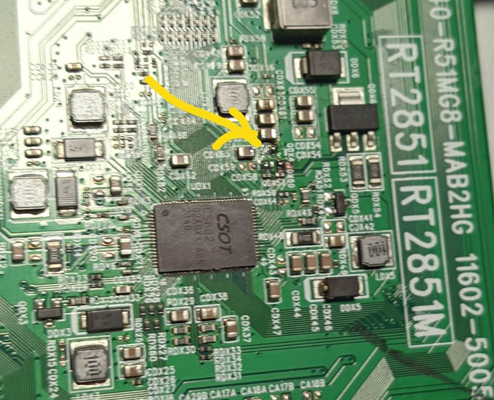

LED TCL 50C635 нет изо, подсветка есть
iganshan
Сообщения: 14
Сообщение #1 От 24/03/2026 23:02 цитата
ТВ tcl 50c635
Плата 40-R51MG8-MAB2HG
Нет изо, подсветка есть, отсутствует vgh, пробит и выгорел в уголь smd sot-23 транзистор в обвязке csot cs602
Нужна маркировка транзистора (на фото показал стрелкой его расположение)
Спасибо.

Сообщение #2 От 25/03/2026 11:01 цитата
вопрос закрыт pm557ba
