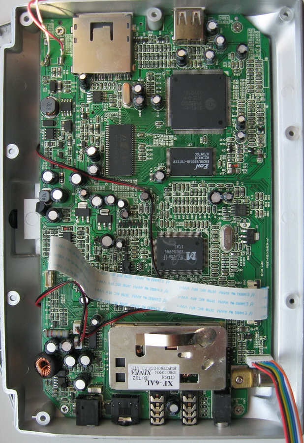

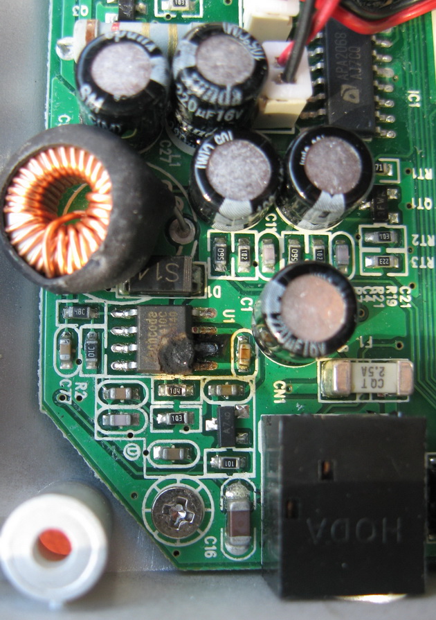

LCD телевизор EPLUTUS EP-7057 (шасси JV-VC707C-726A-LED00) 7' сгорела деталька на уголь, кто знает что должно стоять - подскажите.
  006_2.jpg  241.04 КБ  Скачано: 2760 раз(а)
  001_1.jpg  292.63 КБ  Скачано: 2667 раз(а)

Freddy, МР1410

Всем спасибо! MP1410
