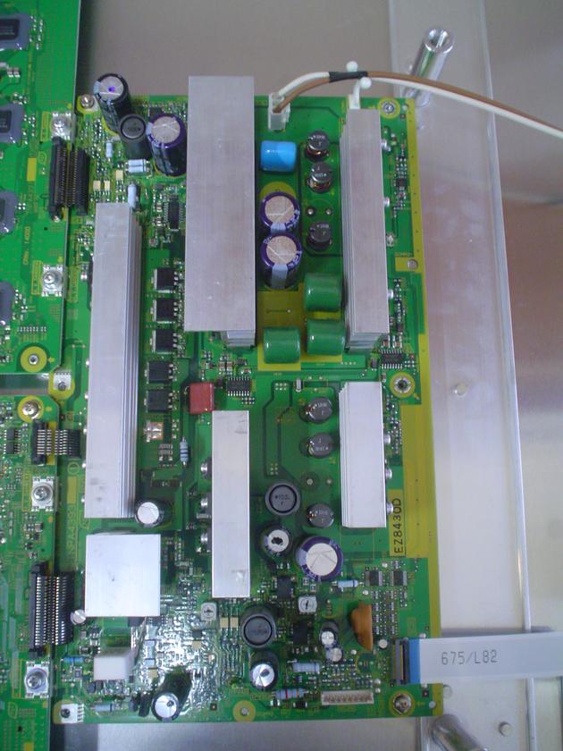

Плазма Panasonic th-r50pv8kh. Горит Q661
4taket
Сообщения: 245
Сообщение #1 От 04/02/2010 14:53 цитата
Шасси: неизвестно
Панель: MC127H27T11
Плата обработки сигналов: TNPH0711
SC: TNPA4393
SU: TNPA4397
SD: TNPA4398
При включении моргает зеленый светодиод, потом уходит в защиту и выдает 7-ю ошибку.
На плате SC пробитый Q661 - IGBT RJP6065.
Напряжения Ve 130V, Vsus 185V. Других дохлых элементов не обнаружено, КЗ тоже нет.
Помогите оределить ошибку и подскажите пожалуйста каким транзистором можно заменить Q661.
Фото дефектной платы прилагаю.

4taket, Тебе майн моргает ошибку SC , чего ещё тебе надо если ты определил неисправность ? Ищи аналог . И в бонус , протяни болты крепления транзюков на радиаторах . Удачи .

мерси, нашел уже

Поставил полевик STK730 с игрека Samsung`овской плазмы

Уже неделя - полет нормальный улыбка
