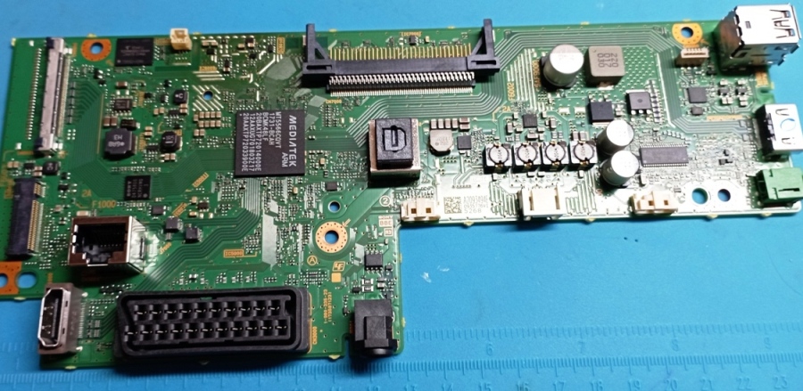

LG 28LH451U, майн EAX66873503,матрица HC275EXN-ABVP1-41xx.
Майн после грозы.Купил другую майн только от 24диагонали . Майн запустилась при засвете экрана есть изображение.Не могу запустить подсветку. На родной майн на подсветку стоитMP3378R на той которую купил MP3378E . При сравнении заметил что перемычки(0 сопротивления) R1068 и R1003 запаяны по разному,перепаял. Подсветка на секунду запускается и гаснет. Может кто подскажет куда копать? Буду очень признателен за любую помощь.

Отрубает по OVP. Либо дорабатывай OVP, либо значительно уменьшай ток светодиодов.

Сравнивал платы все идентично, отличие в микросхемах драйвера и нескольких сопротивлений.
ДОБАВЛЕНО 02/04/2021 21:07
Нашел информацию что MP3378E и MP3378R взаимозаменяемы. Надо искать схемы и смотреть разницу. Скорее всего токи разные на ленты.

Схем не найдешь. Берешь даташит MP3378, обе платы и добиваешься идентичности включения выводов 5,6,7,8 (выход на светодиодную линейку или линейки, или каналы на линейке). Далее идентичность резисторов в делителе OVP на 9 выводе. И идентичность по выводу 3 (ISET). По 22 выводу тоже резистор глянуть. Возможно повезет.

Кстати, не мешало бы в хорошем (очень) разрешении фото 3378 с обеих плат с обвязкой и разъемами подсветки. Хотя резисторы там все равно только тестером определишь.
Каналы 5,6,7,8 запараллелены или как?

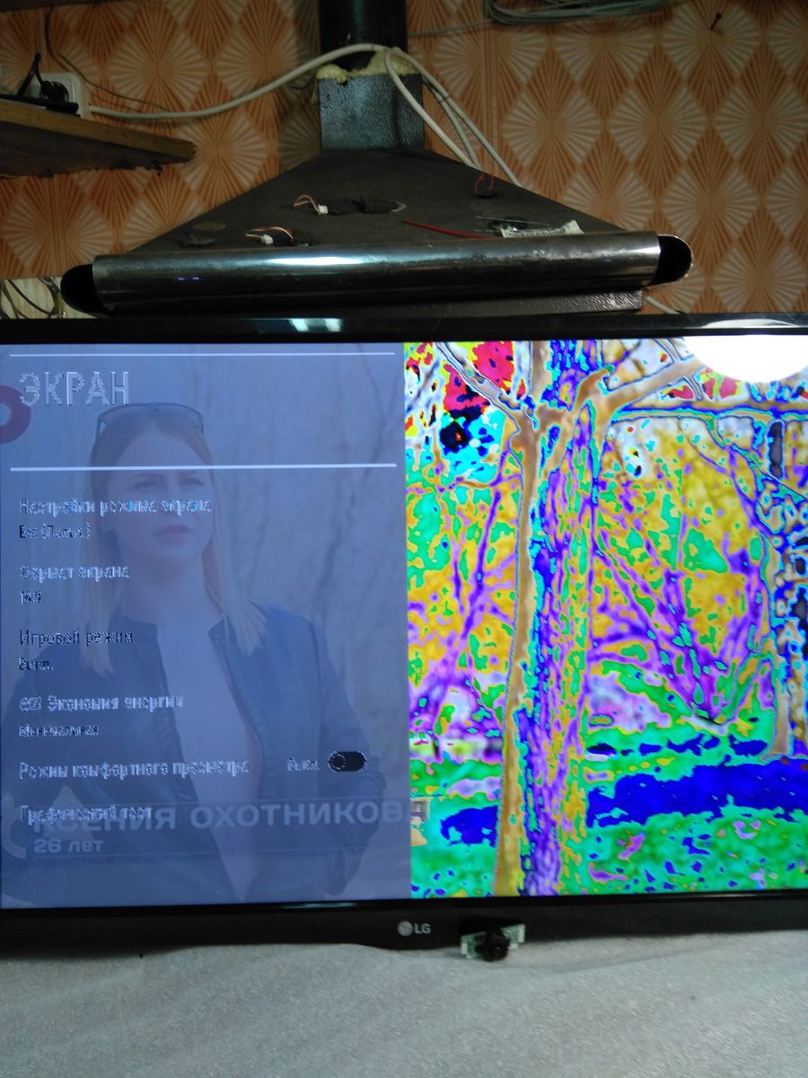

Большое СПАСИБО iv-9!!!! И всем кто откликнулся.Подсветка запустилась. По схеме (спасибо iv-9) резистор R10 стоял 12к поставил 9.1к. На майне это
R1022. Так же увеличил R1025,R1024 с 4,5к до 10к.
Теперь другая беда,изображение вверх ногами и неправильная цветопередача.
ДОБАВЛЕНО 02/04/2021 23:55
Телевизор определяется как 24LH451U. Можно ли его прошить с флешки на 28LH451U или только программатором? Или это все можно исправить в сервисном меню?

Сообщение #10 От 03/04/2021 02:13 цитата
Флэшку с родного переставь на устанавливаемый майн (или прошивку с родного залей на устанавливаемый, программатором).

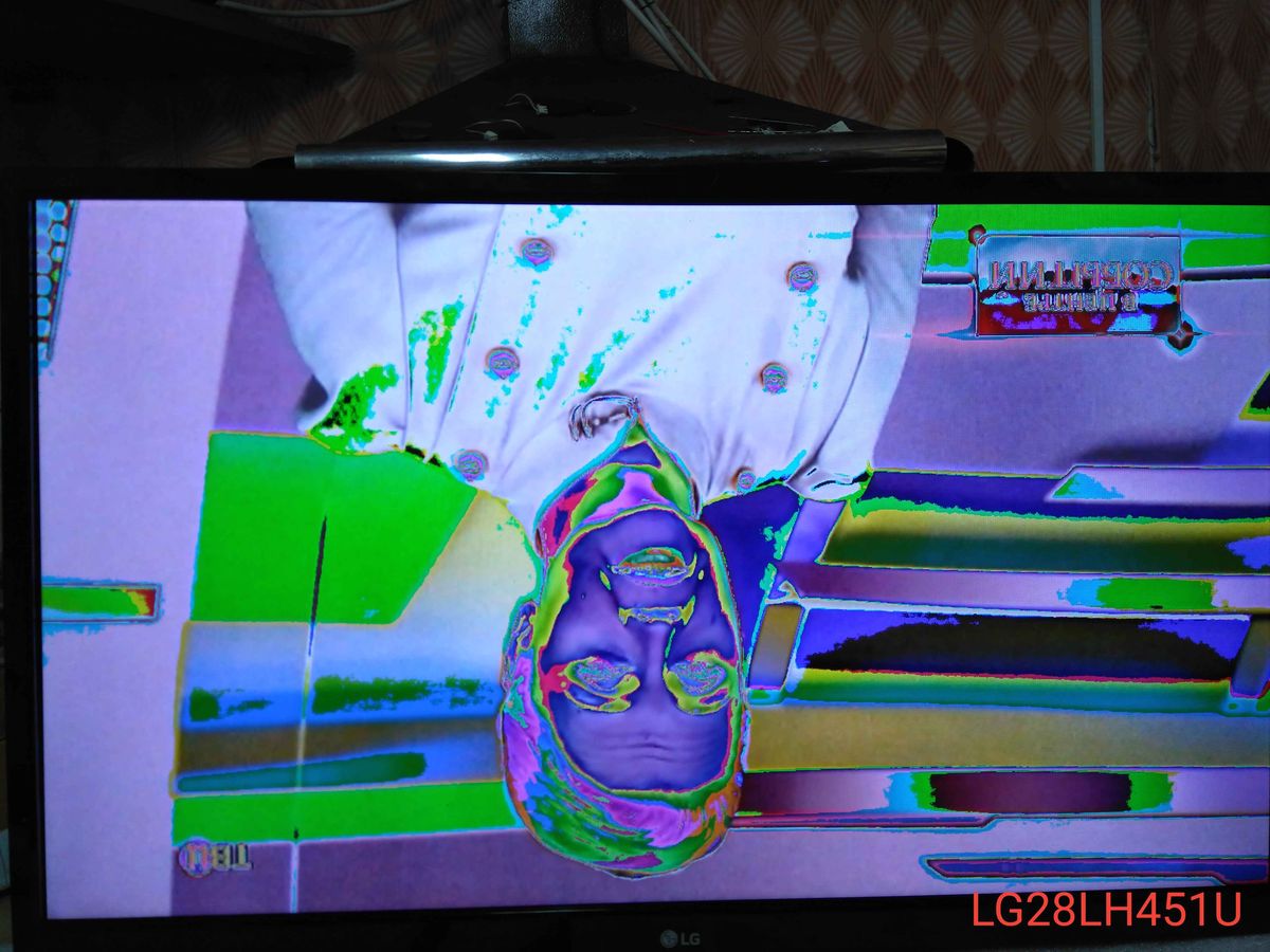

На флешках наклейка одинаковая на обоих платах 3.04.08 . Получается прошивка одна и таже. Может кто подскажет как зайти в сервис и развернуть изображение. Выводишь цветность на 0 боле менее изображение адекватное.

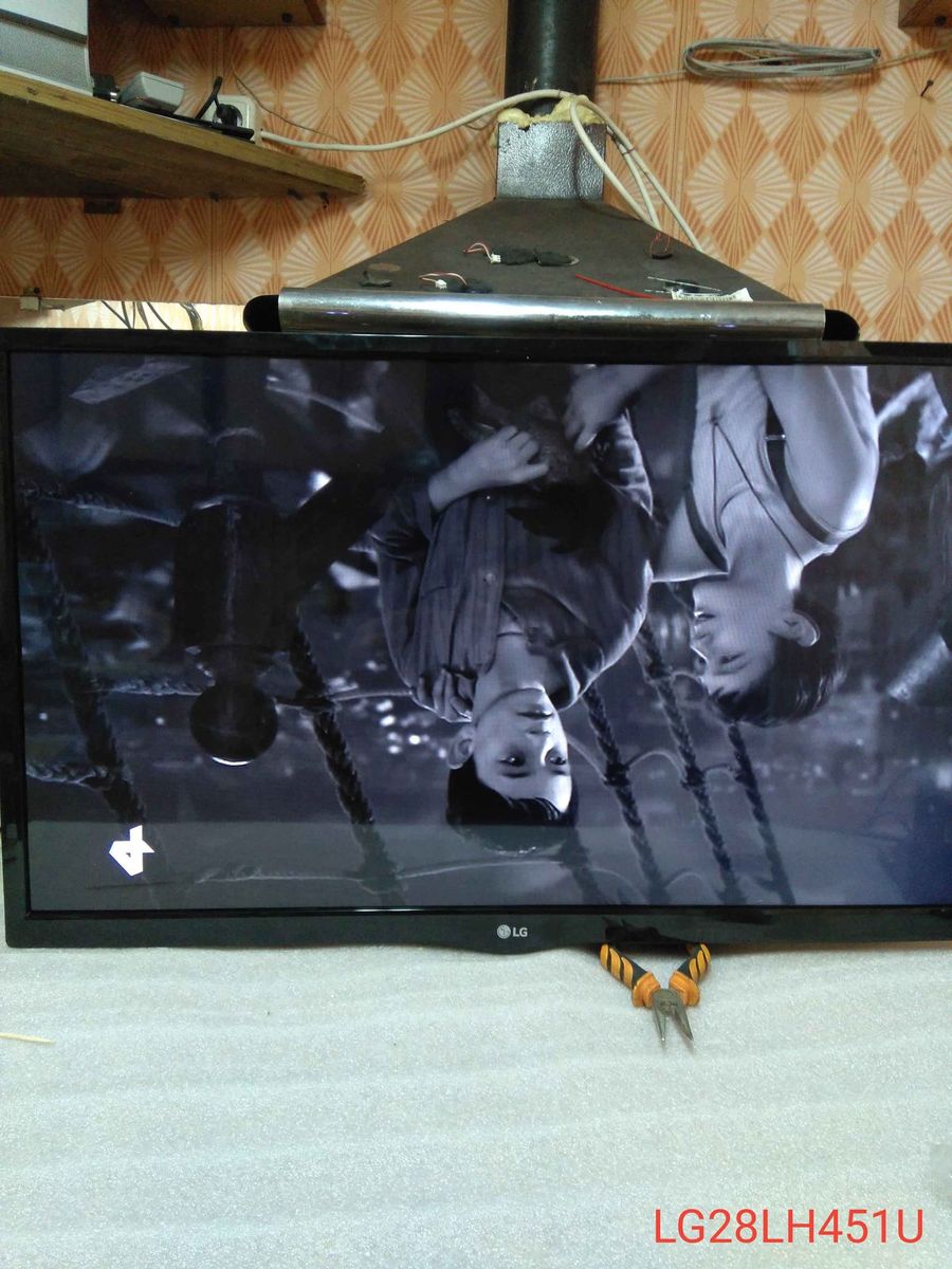

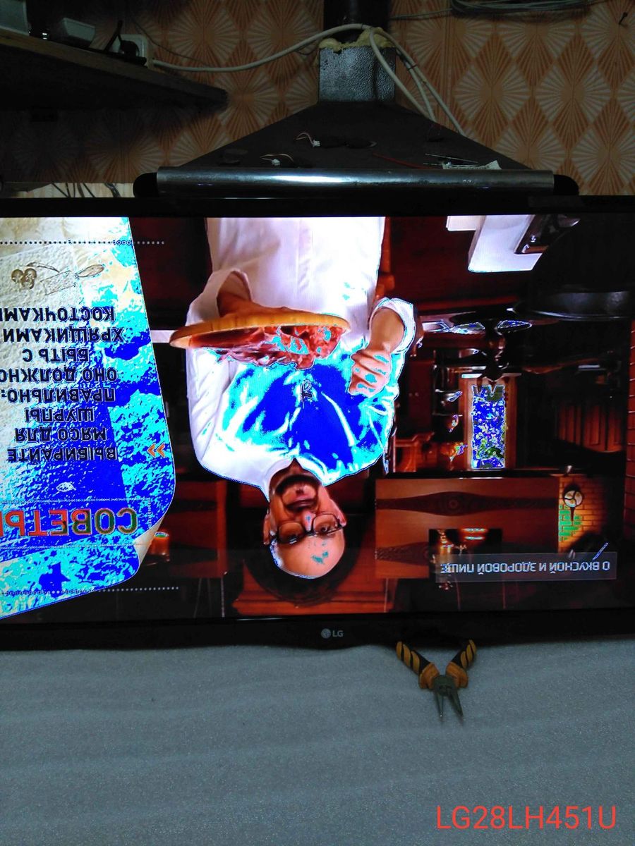

Спасибо в сервис зашел,изображение повернул на 180,но картинка так и осталась как негатив. Что можно сделать в сервисе или это T-con не исправен, телек то после грозы может и его зацепило.

Сообщение #16 От 03/04/2021 13:46 цитата
А EEPROM 24C256 (4G25 IC104) перебросить с битого майна на новый? Или прошить новую отсюда:

Сообщение #17 От 03/04/2021 15:23 цитата
ats41 писал:
картинка так и осталась как негатив. или это T-con не исправен
Это не T-CON.
Посмотри в СМ - есть там тип LVDS ? - VESA \ JETA

У лыжи всегда веза и это не картинка неправильного лвдс , это или шлейф или майн косячный

Да, обычно при замене лыжевских майнов только переворот изо иногда требовался. Но бывало и опционники перепаивались. Но это когда HDReady - FullHD.
