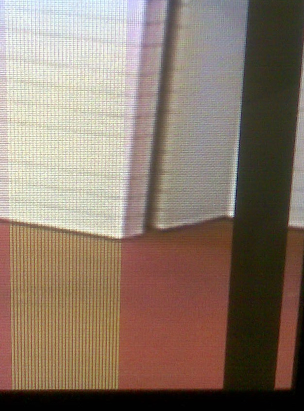

После замены YSUS на экране появились цветные полосы все напруги в норме .Плату заказывал через СЦ может это дефектную плату пихнули или это дефект не от YSUS ?
ДОБАВЛЕНО 09/08/2010 23:04
со старой платой до выхода полевиков на гибридке этих полос не было .
парт номер на старой плате был такой 6871QYH029A а привезли 6871QYH029R

Конечно, не игрек, такое частенько бывает - игрек со сканами отремонтируешь, а там еще, опть и битые адрессные драйвера - посмотри на них и все поймешь, что матрас под замену.

Залимхан, а полоски всегда на одном месте? Если нет, то не панель это,
а скан или контрол.

Что касается полос желтая где то 4-5 см и скраю синие и красные не перемещаются , только в момент переключения каналов когда панель гаснет они проподают .
Планки с шлейфами смотрел ни на одном даже намека нет на то что показал m.ix на фото .
Но со старой платой небыло этих полос ,теперь думаю для облегчения души взять гибридку перекинуть на старую плату и поменять литы на старой плате.

Залимхан, сканы откидывал по одному?
С этого надо начинать...

да все откручивал ( сканы откидывал) и через линзу просмотрел сами чипы и шлейфы (разъемы). Все шлейфы одинаково прозваниваются относительно корпуса

При чем тут прозваниваются, изображение как?

флейфы со сканами откидывал по очереди а вот теперь после того как вернул на место за место тонких полос появилась черная полоса а желтая полоса еле видная осталось

Залимхан, Смотри внимательно шлейфы.Аккуратнее надо с этим
Залимхан писал:
а это уже не скан а адресный порт

Здесь имееться ввиду когда втыкал ламели не загнулись? подмигивание
