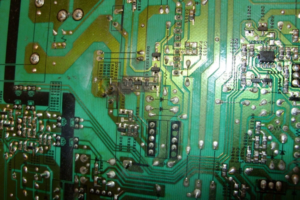

Похоже неисправность типовая (QX801 и QX802) , только в моём случае ещё дутый CX816.
boroda06560
Сообщения: 212
boroda06560
Сообщение #11 От 04/02/2012 00:23 цитата
Согласен... типовая на 100%...
Только вот в моем случае закончилась печально... недовольство, огорчение клиент мучал, мучал, боролся с "периодическим отключением", налегая на красную кнопку пульта... и замучал... таки не выдержал он этого и стрельнул.
Ребята, а ни у кого фоток случайно не осталось платок? или схемка БП... в том мануале, что ссылка выше (спасибо serg63 и автору B.B.) этой высоковольтной части БП как раз и нету... недовольство, огорчение

Сообщение #12 От 04/02/2012 08:00 цитата
Там NK кажется стоят простые. Вижу надпись на левом "9NK...", правый "5NK..."

Сообщение #13 От 04/02/2012 10:50 цитата
Да, с транзисторами тут не сильно большая проблема... На моих огрызках видно FQPF 9N50C ...
схемку я нашел вроде (прикреплю ниже), блок не мой а похожий BN44-00159A ( у меня BN44-00161/162A) Да вот незадача! в ней эти транзисторы там обозваны FQA19N60... Разница меж ними уж сильно велика... Кто нибудь помнит/знает что там наделе должно быть (по блоку модели из темы)? Схему на похожесть полностью еще не успел посравнивать.
Это так сказать один из вопросов на сегодняшнее утро... Так же, как видно из фотки у меня разорвало и предварительный каскад... Соответственно и тем транзам кирдык. Так вот теперь второй вопрос: а не потянуло ли это дело за собой и микросу (LM33067)? какие у нее были шансы, можно ли проверить?
На дворе выходные - радиорынок работает... Времени на размышления немного и ехать надо в обл. центр. Помогите пожалуйста определиться что брать, а что не брать... улыбка и посколько смех
P.S. Приношу свои извинения... схемка моего БП и тут есть... просто плохо искал.. смущен
