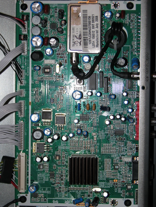

Уважаемые форумчане.Такой вот дурацкий вопрос:Как попасть в сервисное меню сабжа? Процессор MST 9E19B-LF,
тюнер- TDQ-6F/W124XC, ещё это вот есть TDA4470, может кто сталкивался с этим?выложу фото мат платы и пульта на всякий случай.
Зачем надо мне это? родительский контроль включен а как убрать его не знаем(дети запаролили).Если кто знает как снять блокировку от детей то заранее спасибо сообщившему.Если надо какую нибудь дополнительную инфу по сабжу-спрашивайте, постараюсь предоставить.

sdarov, епром чистую подкинь.

Если бы я знал где взять эту EEPROM чистую?Как я понимаю, нужен ещё и программатор(его тож нет). Других способов нет?Я так то больше в компах рублю.Даже не знаю куда подключать этот программатор(даже если бы у меня он был).Наверняка надо было смотреть изначально - чё покупаешь?И детям пальцы по отрубать, чтоб не трогали, что не попадя.Эксклюзивный телек конечно, даже гугл о нём не знает. голливудская улыбка

sdarov, чистая eeprom продаётся на рынке ( в магазине ) ,тем более если нет программатора. старую снял - новую впаял , и нет проблем. с этими китайцами только так. улыбка

В пользовательской инструкции должен быть универсальный пароль для снятия блокировки.

этот пульт мне Sanyo lcd напоминает...может вход как у них в сервис...
vladserebrya
Сообщения: 199
Сообщение #9 От 19/12/2010 18:28 цитата
такой пульт у BBK -LT2210 (RC-2603) RC-Y35-OK, http://clickpdu.ru/katalog/bbk/dlya_televizora/original_nye_pul_ty/?p=3

Совершенно верно, да и проц там такой-же. Попробуй снять.

Всё так и получилось.
Нажал на кнопку "source" 2580 и оказался в сервисном меню.
увидел что-то про EEPROM, зашёл, выбрал recall, оно что-то там случилось(я так думаю перезагрузился EEprom) и всё стало хорошо.
Всем спасибо. С наступающим новым годом! Проблема решена!
