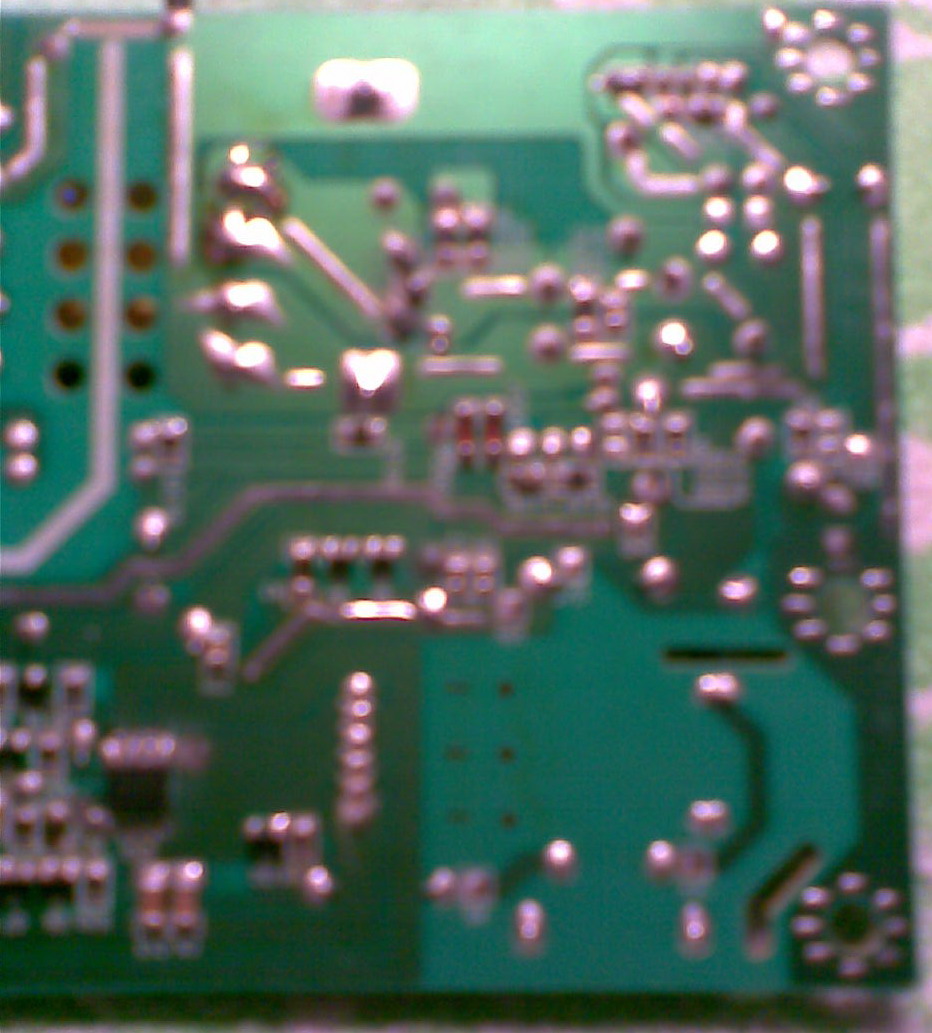

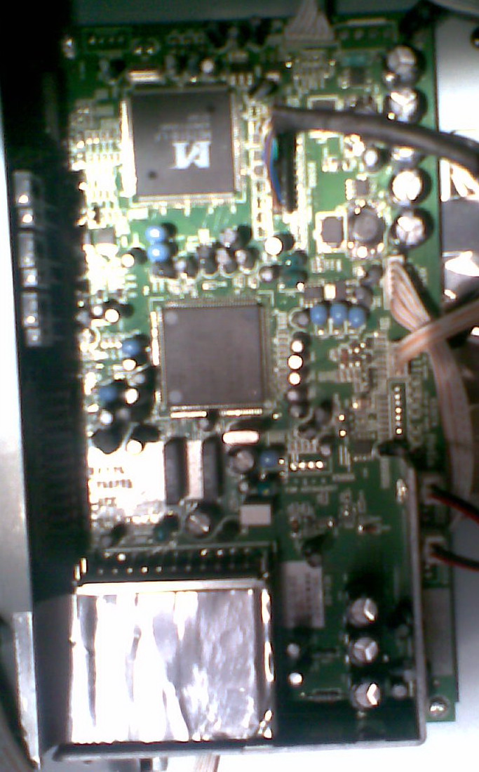

Шасси по наклейке: KL1521QS, МП-JSI150206. Состав: проц. TDA15021H/N1C80. MST518-LF звук TDA 1517 тюнер не опр. на мп ключ не опр. сборка MBR-10100. ивертор трансф-ры HUT-039 Экран черный. На пульт реагирует переключением св. диода кр или зел. пульсаций нет. На разьеме МП в наличии 12В и импульсы вкл. выкл. На вкл. присутсвует 3.5В. При осмотре обнаружен пробой корпуса сборки 9930gm. Заменил.Питание 12В на тр-ры инвертора поступает. По описаним на форуме проблема в 9930 после замены результат 0. Схему не нашел как проверить лампы не знаю. При касании пинок мс звука слышен фон слабый.

БП выдает 12В. Лампы подсветки не включаются. На инверторе есть 12В. Заменил сборку AP9930GM, была пробита видимая дырка на корпусе. На разьеме БП есть 12В (1,2пин) 3.5В вкл и 0В выкл (3пин) 4пин 0В 5и6пин (-) на инверторе 12В проходит до трансф-в предохранитель цел. Наличие каких либо импульсов на инверторе нет осцил. видно только импульс на 3пин вкл.выкл.

Вот когда включен телевизор,там постоянно есть (на 3 пине) 3,5в?Или он появился и тут-же пропадает?Фото инвертера в хорошем качестве.Возможно лампы битые.!
Если одна из ламп дохлая,то по обратной связи шим будет отключатся,даже имея сигнал EN!

Да в РР на 3пин. постоянное 3.5В и не пропадает. Я с самого начала косил на лампы, а как проверить не знаю. Только если вынуть из корпуса, не могу найти технологию разборки. Фото только телефоном.

Трансформаторы инвертера,пропаял?Любой другой инвертер рабочий, и проверить свечи,сколько свечей?Также если одна сборка была неисправна,может и другая неисправной быть.Кароче надо пробовать,также холодная пайка на концах может плохой быть либо вообще отпала.Ну и сами трансформаторы сравнить,хотя-бы по активному сопротивлению.
Кстати шим какой,
Али-Паша
Сообщения: 56
Сообщение #9 От 10/02/2013 14:02 цитата
Шим контр-р 76C4DYM. Сборка одна на две лампы. Свечи ? Первичные обмотки 1.8ом и 1.9ом а вот со вторичными не понятки. Если один конц обмотки четко вижу идет на ВВ кандер и через него на минус, то второй конец ни куда не подцеплен да и звониться вторички не хотят.

Если нечем проверить,то верно мысли визуально глянуть.Или купи на будущее инвертер на две свечи,и проверишь.стоят они не так дорого.Если будешь в последствии заниматься ремонтом!Ты правильно дал маркировку шима? TL494 на 12 pin есть напряжения?
И разберись,с Тр-р вторички,убедись в исправности хоть,разрисуй на листе бумаги.Можешь TL заменить,но лампы всё таки придётся визуально либо ищи инвертер.

Саша29. По поводу шима я указал первое обозначение, приняв его за основное. Действительно вторая строчка TL494C. Инвертор видимо придется найти исправный у меня еще в заначке мон LG от компа.
