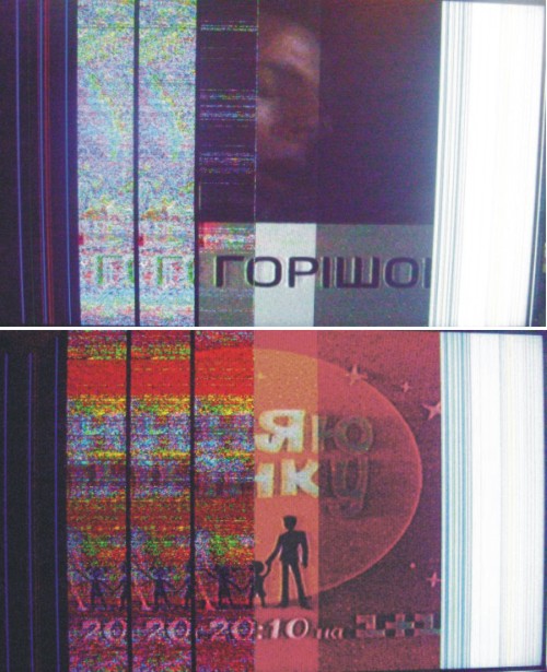

Столбец это 1 проводок в стекле? С начало подумал шо весь массив от коммутатора
| Цитата: | для сравнения в обычном ящике CRT при разрешении 720/540 и строчной частоте 31,25кГц время поджига пиксела ( переходе с пиксела на пиксел) составляет 72,22 пс.
Так что значение 31,25пс при бОльшем разрешении очень похоже на правду |
В обычном телике одновременно на 3 суб пикселя светят. А в цифре по очереди или сразу все 2073600 умнож. на 3  |

| Jenia59 писал: | | А с яркостью полосы понятней - просто сопротивление провода в стекле. |
Не думаю. У меня с перемыканием строба как раз рисовались перенасыщенные картинки в полосах, указывающие на накладывание потенциалов без сброса предыдущего состояния
xxx.jpg 82.65 КБ Скачано: 2616 раз(а)
Jenia59
Так он и рад сбросить да не может чем дальше тем хуже сопротивление растёт. И только когда строки с этим пикселом рисует. А вот почему ещо красная. Видать зацепило соседа из другой строки....
Пиксели в полосе работают! ток не гаснут полностью гады.
И на с чёт сбросов как то не корректно это ж не плазма... |
SERGE
Сообщения: 1640
| Jenia59 писал: | | А в цифре по очереди |
Кто сказал что в дрйвере не три ( по одному на цвет) регистра , и то что они выгружаются не одновременно при том что грузятся последовательно., с соседним драйвером и параллельно между собой ( параллельно цветА)?
Регистр сдвига способен сохранять,. загруженное состояние и сливать содержимое сразу в параллельный массив по одной общей команде. Для этого я и дал выше упрощённую схему для батареи сдвиговых регистров загружаемых последовательно
Каждый из трёх "цветных" регистра грузит только свою "колбасу"-конвейер, которые физически разделены на разные шины , что прямо указывает на наличие трёх регистров сдвига в одном драйвере. На фото первого драйвера хорошо видно и 3 X 2=6 дифференциальных конвейера , и такт ( в дифференциале тоже) ,и строб , и импендансные резисторы
Строенный регистр вполне уместно рассматривать как один для всй триады ( три пиксела как один) одновременно

| Jenia59 писал: | | Ану коротни синий конвейер, пропадут синие пиксели? |
Коротну обязательно ---- , тем более есть желание анатомировать труп матрицы по максимуму ,--- после выходных уже. А Вам предлагаю ознакомиться детально. с нижележащим пдфником в ракурсе рассматриваемого вопроса. Там на структурах разных Тиконов показан отдельный вывод сигналов RGB из Тиконов.
| Jenia59 писал: | | Там на фотке проблема-сопля |
То не проблема то умышленное замыкание шины стартстроба ( стартпульса).

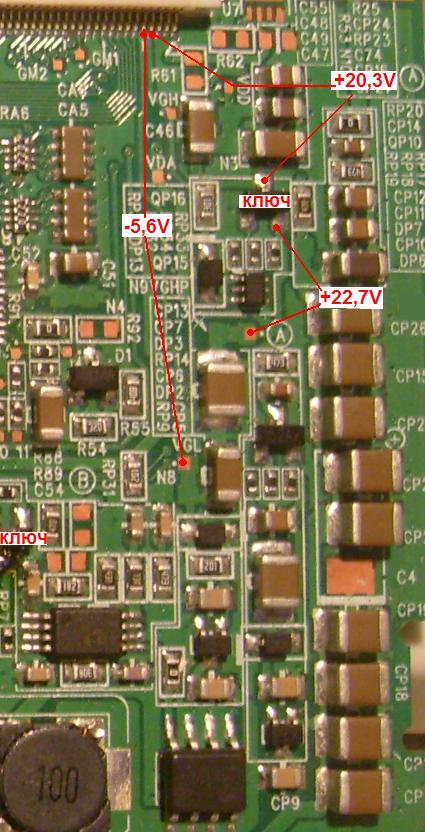

Jenia59
Да вижу дело серьёзное
Подкину замер для размышлений:
Матрас: CHI MEI V320B1-L01 (1366/768)
Опорных напряжений 18шт. от 0.2Вольт до 12.2Воль.
Строб-импульс 20ns. Частота 59KHz. Пачка 13ms. Между пачками 7ms.
Время следующего импульса через 3,04микросекунды (синий)
Коммутаторов на одной половине 5шт (136.6 столбцов за 3.04мкр.сек.)
Замер между первым и вторым комут. +Между первым и пятым:

Схема Тикона почти 1:1
| Jenia59 писал: | | Опорных напряжений 18шт. от 0.2Вольт до 12.2Воль. |
Где столько насчитал? у меня GM1...GM14
На схеме ниже распиновка выхода Тикона совпадает с оригинальным , лишь нумерация наоборот., а со стороны планок со шлейфами совпадает 100%

| Jenia59 писал: | | Если бы ещё ваша схема ко всем подходила, а то их искать без схемы |
А на планках есть одноимённые контрольные точки с подписями
Jenia59
Ой пардон! Моя L01 а не 04
| Цитата: | | А на планках есть одноимённые контрольные точки с подписями | Не на всех  |
