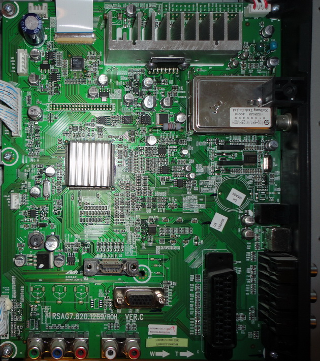

В принципе тема почти решенная.может типовуха?
Модель инв.: HLP-20A11, комби с бп.
Состав:FAN7382,FAN7313,FAN7602,FAN7530.
Мать:RSAG7.820.1269/ROH VER C.
Состав:TDA9886TS,TE330,CM1671A-KQ.
На банке 380в.Питание на выходе бп 12в и 5в-стабильно.Сопротивления обмоток 4трансов ламп-одинаковое.Инвертор запустил без матери (закоротив 5V с STB, и поставил резюк 2кОм между 5V_M и SW+BRI).
Лампы подставлял другие.Проверил полевики V803,V804(по шиту Q5,Q8)-рабочие.По ногам FAN7382:
1.питание в момент модуляции 9в
2,3.входной частотный сигнал 6в
4.грунт
5.частотный выход 10в
7.(замерял относительно 6вывода)-0в,импульсов нет.
8.питание через диод с 1ноги 9в
Это неисправность микры FAN7382? или я неправильно замерил?

vladserebrya, наверное можно сделать и без покупки. Скорее всего ты чтот недосмотрел. Начнем с того что на ноге
vladserebrya писал:
напряжения крайне недостаточно для того чтоб запустить затворы полевиков. По идее это напряжение должно быть около 15В. Параметр МС кторый ты не посмотрел: есть максимальный рейтинг МС - напруга питания до 25В, но все графики приводят к VCC=VBS=15V! Нога 7 не запустилась - это прекрасно, иначе бы имел 2 обугленных полевых трупа . Тем более порядок работы выводов прекрасно отражено на графике 25 блокировочных уровней управления UVLO (твоего же документа). Т.е VCCUV- еще может стартануть управление по холодной земле (вывод 5) на твоем дохлом питании, а вот VCCUV+ стартанет при напруге выше 9.3В, это управление по горячей земле (вывод 7).
Отсюда вывод - плохо изучаеш документацию. Если сделаеш нормальным питание этого драйвера (по идее это банальный фет драйвер), то все включиться и будет блестеть. Конечно, я не говорю что питание может посадить и сам драйвер. Но тестер и паяльник у тебя в руках. Надеюсь что сообщение было полезным.

Сообщение #7 От 02/03/2011 20:05 цитата
Captain писал:
Да действительно, Игорек, прав. Скорее всего один из выходов как раз и закрыт от недостаточного напряжения.
Смотреть нужно что с питанием. Возможно проблемная и сама микра.

Сообщение #8 От 02/03/2011 21:35 цитата
Captain писал:
.Сообщение супер полезное.Проверять буду питание.
ДОБАВЛЕНО 02/03/2011 22:40
Первым делом от постороннего источника подам на нее 15в

Поздно разбираться. подал уже 15в.
Действительно, на выв 7. появились импульсы. Экран засвечивается(мерцая) на секунду и гаснет. Осликом смотрю на выводе 5(относительно земли)-импульсы положительной полярности амплитудой 10в., а на выводе 7(относительно вывода 6.)- переменной полярности,и амплитуду немогу увидеть изза размытости сигнала. ХЗ нормально это или нет
В момент пуска,микра ток жрет под ампер(1А-максимальный ток блока питания, потому,возможно жрет больше), затем падает до 0.5а.-что очень мне не нравится.Думаю, если помощнее включю бп, она сразу задымит.
Полевики звонятся как рабочие.стабилитроны на затворах держат 21В.
Может по шиту поможите определиться я там мало чего могу понять. равнодушие

В.В.- благодарю за ссылку. прозвонил-на 6 и 7 ногах несоответствие.сопрот.должно быть бесконечно а у меня на одной ноге 1ком на другой 0,5ком.дефект на лицо.
а питание FANки =17,5в.

Заменил FAN, тв робит. классно!
