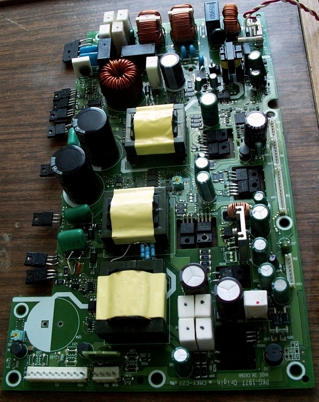

Шасси F2PW. В каскаде сломавшемся используется микросхема FA3641 - ШИМ. Тема очень давно поднималась но все сделанное не помогло. Первоначально вздулся конденсатор лопнула микросхема и вылете силовой транзистор.Все поменял неработает. Генерит и перестает.
Измерения проведены следующие. В полном сборе плазма мигает то постоянно голубым то красным. Что означает в первом случае плату питания во втором нагрев.
В отделенном состоянии плата питания должна давать на следующие разъемы напряжение. PV аналоговое напряжение +13В отсутствует PN цифровое +3.3В отсутствует PA для аудио - отсут PM главное для процессора +7.1 есть PH и PD для PDP +170В отсутсвует. Файлы осциллограм следующие по порядку выход( 5 на микр.) СS(8) RT(1) IS+(3) FB(2) VCC REF(7) cтандартная схема включения.

Обнаружил выгоревший управляемый стабилитрон IC2 . Нашел похожий по корпусу у Texas Instruments но у него максимальное напряжение по управляющему входу до 2,5Вольт - не сгорит ли такой?
Ставь, все будет Ок! 431 с любой буквой туда идет.

Плазма панель- DISPLAY, PDP NP35B1MF01 NEC.
Плата питания CMKY-C2X
krokas1977
Сообщения: 9
Сообщение #6 От 13/07/2011 22:10 цитата
Замена 431 управляемого стабилитрона не помогла.
На похожем форуме нашел починку абсолютно такой же платы на вид
или удивительно похожей.
Вот фотка моей платы.
Микросхема PD789124A тоже имеется. Кто нибудь знает за что она
отвечает? И что делают оптопарные входы подключенные к ней?
Ведь у меня нет сразу нескольких напряжений.
