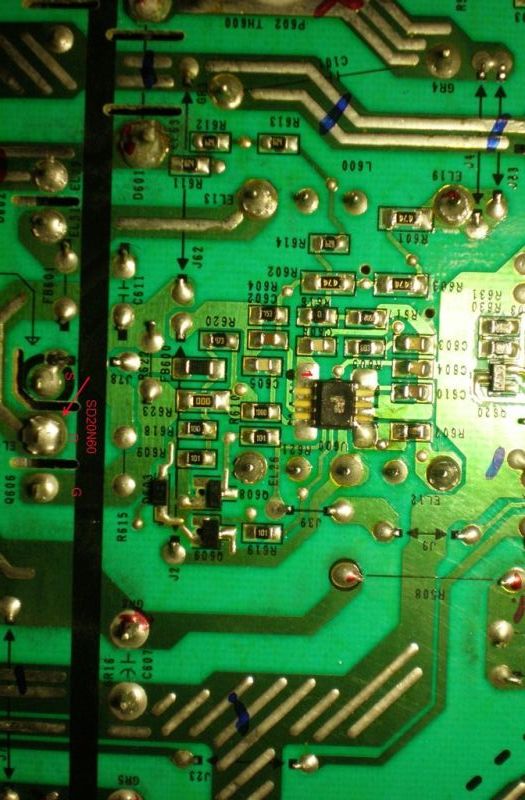

БП
model LGLIPS32V2
PCB P/N EAX37617601
ICE3B1565J 1й бп
Код мс 0001 Н38 + D4N60C3 2й бп
? + SD20N60 коректор мощности
Телевизор после грозы, вышли 2 МС (На плате U600 и U502 с разрывом корпуса и соотв. маркировкой). В сервис мануале на тел. схемы БП нет, в поиске http://monitor.espec.ws/section1/printview106565.html выяснил, что первая(DIP 8 - обозначил на фото) МС - ICE3B1565J, со второй(SMD) ничего. Может кому попадался такой тел. ну или с таким БП.
Заранее благодарен.

Это почти 100% SG6961 http://archive.espec.ws/section721/file23596.html корректор коэффициента мощности, проверяй по даташиту.
ДОБАВЛЕНО 12/05/2011 10:13
Проверишь разводку, отпишись.
Dewin
Сообщение #4 От 12/05/2011 17:05 цитата
Да действительно по цоколевке и назначению выводов Это SG6961 все сходится по даташиту. Спасибо

На ней написано 5501А, полное название не знаю, всегда
брал с других плат лыжных БП (прекондей)

А не подскажет ли кто аналог или полную маркировку микросхемы на этой плате U101. На ней написано 0001 H41. Есть на нее подозрения. А что поставить на замену? Нет запуска БП. Есть только дежурка.

Люди подскажите мне , а то я так и непонял название этой микросхемы что обведенно на фото красным цветом ( выше)!
Dewin
Сообщение #8 От 23/09/2011 11:27 цитата
обведенно на фото красным цветом ( выше) - ICE3B1565J
Похоже на FAN7601

Что бы не было больше вопросов ...
U502 ICE3B1565J
U600 FA5501AN-TE1
U101 LAF0001MX = FAN7601
U202 APU3037M
