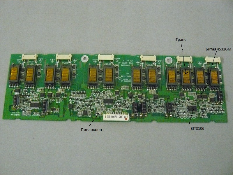

Доброй Ночи! Вкратце проблема такова- запустил телевизор Philips 23PF9946/12(был еще дефект),картинка есть, но верхняя треть экрана имеет пониженную яркость.При вскрытии преобразователя выяснилось, что вместо предохрона 5А стоит "жук", а одна из сборок 4532GM ( на фото указано стрелкой ) прогорела в одном из плеч преобразователя. (фото новой платы с одного из сайтов).Остальная часть ламп работает. При замене сборки и предохрона картина повторилась-предохрон сгорел, пробило сборку опять... Обзвон обьвязки ничего не дал-вроде все ок.Трансформатор на вид цел(тип не указан),лампа не коротит.Конечно, на межвитковое транс не проверить в моих условиях. Сборка второго плеча не коротит и на вид целая, прозвонка и сравнение с рабочим преобразователем идентична. Микросхема ШИМа BIT3106. Вопрос -нужно ли менять второй МОСФЕТ и может ли пробить плечо из-за неисправности ШИМ контроллера? К сожалению, опыт ремонта высоковольтных преобразователей минимален... Сразу предупреждаю-замерить напряжения на рабочей плате не пробывал-в сборе не подлезть к плате.Но остальная часть ламп работает без проблем.

Алексей Пьянков, при замене ключей надо проверять резисторы в затворах(также сравнить форму импульса осциллографом).Транс можно исключить подстановкой с рабочего плеча.

Геморра по запуску платы вне телика много... если б одиночный инвертер, а курочить плату не хотелось бы... Раз другого выхода нет, займусь запуском, сниму осциллограмму,отпишусь. Спасибо.

vebs1969. Я знаю, как проверяют трансы....до сих пор валяется прибор для определения исправности строчных трансов. Радио занимаюсь около 30 ти лет из них 10 лет ремонтировал бытовую технику в мастерской.Только было это в 90 е годы, в последнее время все больше проектирование, монтаж и ремонт систем безопастности, а там замена блоками...да и никогда я не любил импульсные трансы и преобразователи ковырять.
ДОБАВЛЕНО 11/05/2012 10:33
vebs1969. А схема нужна для определения типа транса. Можно, конечно, выпаять соседний рабочий, но это не решит проблему в целом-все равно ведь рабочий прийдется искать.Ключи менял уже-сгорели...осталось две сборки новые,так что хотелось бы наверняка.
Алексей Пьянков
Сообщения: 8
Сообщение #16 От 11/05/2012 19:59 цитата
Все, господа, проблема решена. Обнаружен битый резистор 2,2 ома в цепи затвора битой сборки. После замены резистора и установки новой сборки 4532GM инвертер запустился без проблем. Всем большое спасибо!
