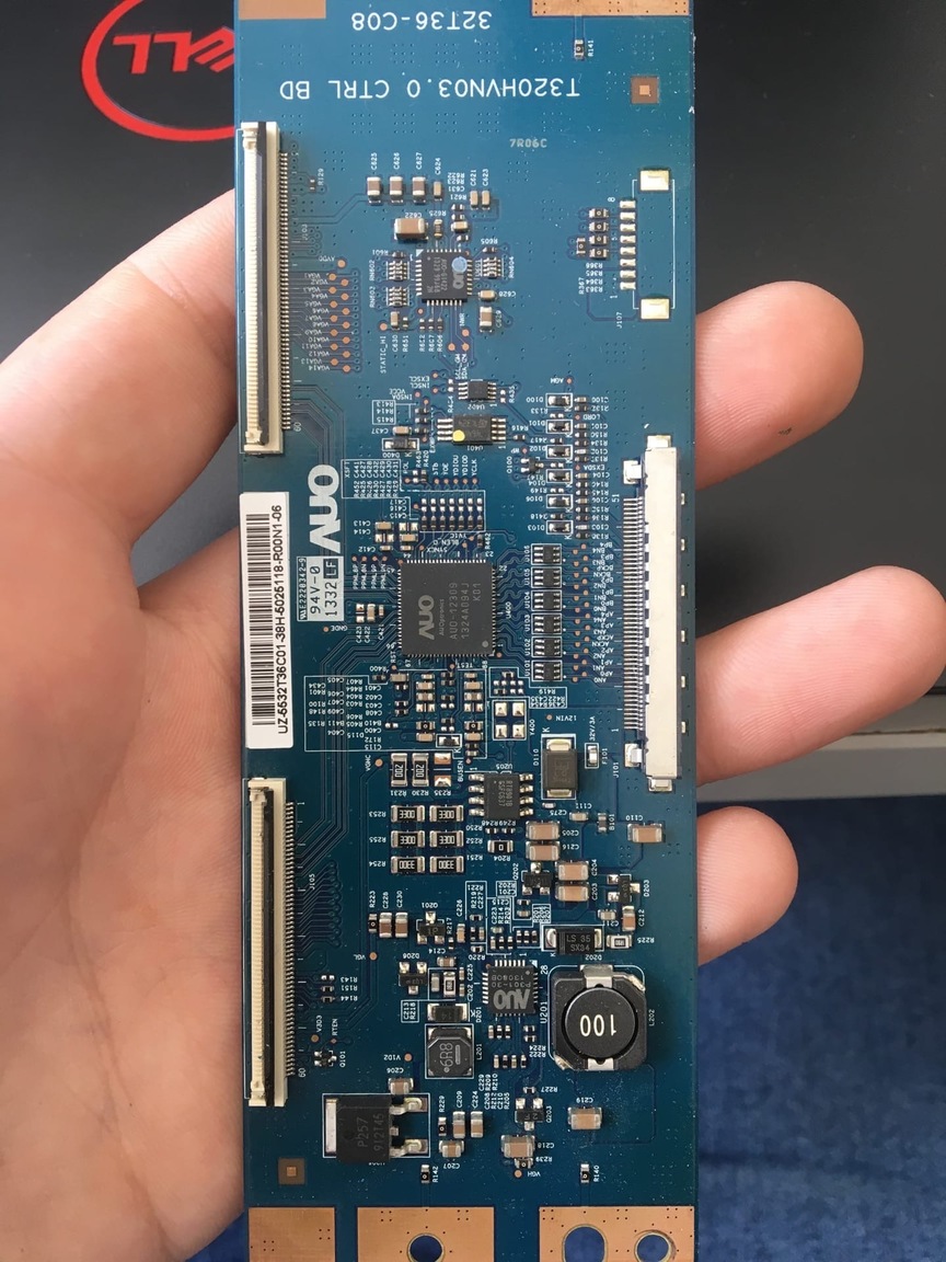

Всем привет! Нет изображения на телевизоре, звук и подсветка есть на ДУ реагирует.
Main Board: BN41-01958
T-con: T320HVN03.0 - 32T36-C08
БП: BN44-00605a
t-con
 Размер файла:  273.95 КБ
 Просмотрено:  275 раз(а)

Мерить кто будет?

AGM - 0V RTS - 3V NWR - 3V AVDD - 15,72V VGA9 - 7,29V PPML_8N - 0V ACKN - 1,1V BP1 - 1V
WP - 0V BUSEN - 0V STATIC_HI - 15,5V VGA1 - 14,12V VGA10 - 5,3V PPML_9P - 0V ACKP - 1,2V BN2 - 1,3V
12VIN - 12,89V TEST - 0V YV1C - 3V VGA2 - 14V VGA11 - 4,15V PPML_9N - 0V AN3 - 1,3V BP2 - 1V
VGHC - 25,4V POL - 1,6V LORD - 0V VGA3 - 11,76V VGA12 - 3,3V AN0 - 1,3V AP3 - 1V BCKN - 1,1V
VGL - 6V STB - 0V EXSDA - 3,2V VGA4 - 11V VGA13 - 0,63V AP1 - 1V AN4 - 1,2V BCKP - 1,2V
V3D3 - 3,25V YOE - 1,9V EXSCL - 3,2V VGA5 - 10,27V VGA14 - 0,5V AN1 - 1,3V AP4 - 1,1V BN3 - 1,3V
RTEN - 0V YD1OU - 0V INSCL - 3V VGA6 - 8V SCL_GM - 3V AP1 - 1V BN0 - 1,3V BP3 - 1V
V1D2 - 1,2V YD1OD - 0V INSDA - 3V VGA7 - 7,95V SDA_GM - 3V AN2 - 1,3V BP0 - 1V BN4 - 1,2V
VGH - 27,74V YSLC - 0V VCCE - 3V VGA8 - 7,36V PPML_8P - 0V AP2 - 1V BN1 - 1,3V BP4 - 1,1V

Какова предыстория? Изо пропало не после разборки-сборки панели - ремонта подсветки?
ZizionarD
Сообщения: 8
Сообщение #6 От 09/07/2020 14:23 цитата
iv-9 писал:
Само по себе пропало

Как-то в самсунгах 32F5xxx эти тэконы с неисправностями не попадались. В отличие от RUNTK с ISL.

Ну да, судя по замерам исправен он.

Панель вскрывали? Может что оторвали!

да нет, но когда вытаскивал шлейф который идет на матрицу на нем отклеились дорожки

Ну а что ж молчал? так меняй их,это болезнь после мастеров.они там короткие,в пиртык
