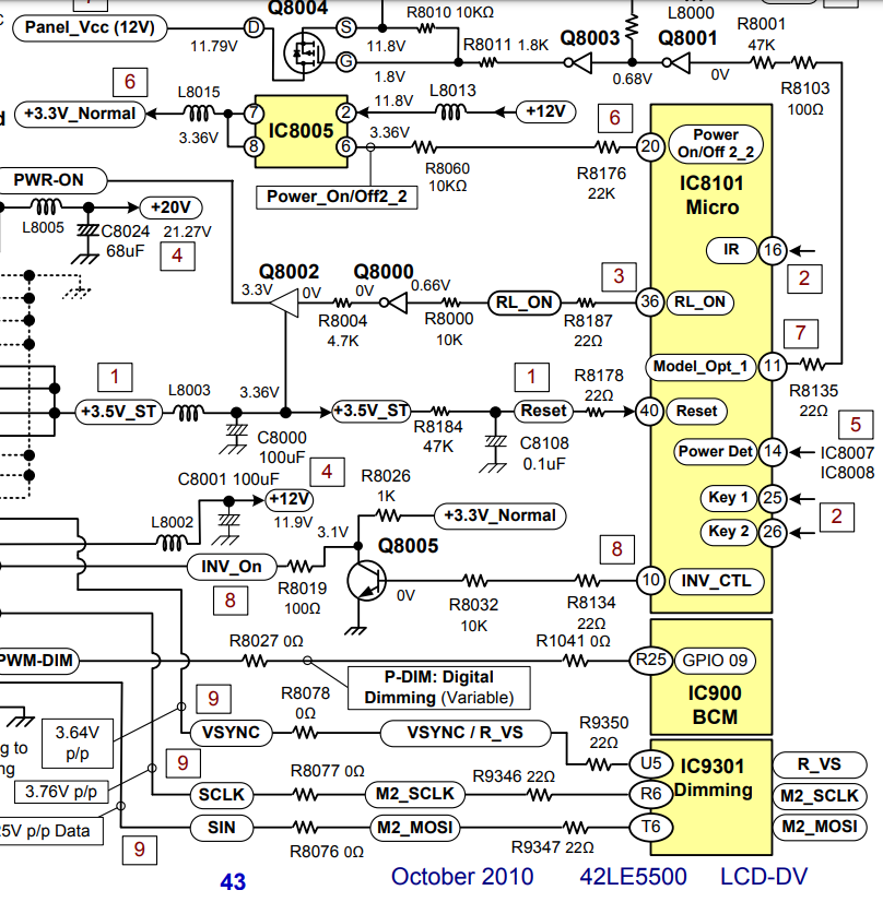

LG 42LE5500 Не включается.
sat_art
Сообщение #1 От 23/08/2022 20:45 цитата
Шасси - LD03E
Main - EAX61742609(4) EBU60845721
Блок питания - 3PCGC10008A-R
Матрица - LC420EUH
Телевизор реагирует на кнопку вкл и пульт. Включается и выключается.
БП заводится. Все напряжения в норме.
На майне тоже все напряжения в норме, кроме тех что формируются из 12В. max17113.
Подозрение на f0513a.
Но не на нее саму а на какой то из приходящих сигналов.
С нее есть RL_ON - реле вкл.
Но нет INV_CTL (вернее он в высоком, выкл)
Нет Model_Opt_1, это 12в на max17113.
Power Det - 3в.
По и2ц с 24с16 обмен норм. Пробовал чистую и другую прошивку в нее.
По и2ц 1,2 вывод обмена нет после вкл.
С БП error - 0.
Проц LGE3556C тепленький.
В прикрепленном изображении кусок из мануала по такой же модели но другой майн, но все похоже.
Подскажите куда копать дальше?

Феном устраиваешь ПРОЦЕССОРУ хорошую прожарку и, ты очень удивишься, все заработает. Но возможно ненадолго.

sat_art, Проц под замену. Вот здесь это делают.
Либо ищи на Алике Б/у плату.
bumbox1974
Сообщения: 826
bumbox1974
Сообщение #8 От 24/08/2022 14:00 цитата
Процессоров новых нет. Совсем нет. Китайцы присылают бэу, перекатанные. Часто нерабочие.
Бэу плата с Алика работает с такой же вероятностью, что и с Авито. Но зато "в нагрузку" там будет китайское меню (если сможешь найти как поменять на английское) и нифига не принимающий тюнер.
Телевизор тупиковый. Бывает прожарка родного проца помогает на год-два.
