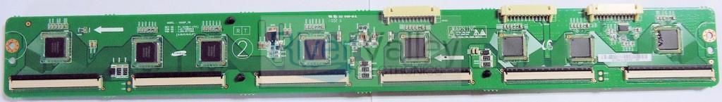

Добрый вечер. Пишу первый раз, Живу в небольшом городке, ремонтирую кинескопные телевизоры. А тут попалась плазма. Телевизор у клиента на стене, по его словам сначало появилась одна черная полоска, через неделю вторая и сейчас их 4, словно начертили карандашом. Изображение и звук в норме. Открывал видимых повреждений (вздутий) нет шлейфы на подергивание не реагируют. Подскажите что делать, есть возможность сделать? это не матрица?

поотрывались горизонтальные тоководы, не приклеить. Замена панели.

Явно дефект панели. Хотя конечно будет не лишним проверить сигналы на выходах драйверов (а вдруг повезёт).

Хотя, некоторые умудряются как-то прижать шлейфы на стекло. Но раз дефект развивающийся, что-ж, полезет дальше.

Какой днфект панели - ето плазма уважаемые а не LCD. Накрылись дешифтаторы на Y-board. Меняй целую планку и все будет ОК!

LJ41-08594A
  LJ41-08594A.JPG  31.89 КБ  Скачано: 5835 раз(а)

ты уверен? Это обрыв, отсутсвие связи с электродами панели - или шлейф(большая вероятность) или H.V. сдвиговый регистр ( scan drive ) что менее вероятно.

Проверить легко, вынимаем стекло, включаем и пробуем прижимать шлейфы. Можно и планку заказать, можно и дешифраторы перекинуть. Любой каприз за Ваши деньги.
Если аппарат гарантийный - меняется весь матрас в сборе с X, Y и Logic.

не, БП, MAIN, динамики. Вообще-то я один раз накололся так с полосой. Заказал планку Y-Scan - не помогло, так на Самсунге еще и пожурили. Мы, мол, планку всегда меняем вместе с Y-Main, потому-что пробой сканов увозит за собой и Y-Main. В итоге оказался оторваный шлейф, так-что полиняли только на сканы.
