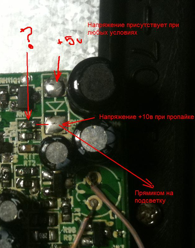

Сообщение #1 От 01/12/2011 09:01 цитата
Производитель: Opera 7" TFT LCD,
Модель: Noname
Шаси: JV-VC707DA-726-LED03.
Проблемой является отсутствие подсветки, кратковременно появляется при включении аппарата.
ЦП: MST726C-LF
Тюнер: TDQ-3AE1
Данная тема поднималась в данной ветке monitor.net.ru/forum/tft-tv-tv-dvd-info-174498.html, но предварительно ключевой транзистор исправен (включения подсветки). Так же http://monitor.espec.ws/section31/topic168493next.html.
По собранным данным, при включении на подсветку поступает 8в. при которых лампы засвечиваются и далее напряжение становиться 4.9в. (устойчиво). На данном этапе еще не начинал прозванивать обвязку питания подсветки, знающим, какое напряжение считать нормой? Куда копать, подскажет кто?
П.С. предварительно подсветка лабораторным блоком питания зажигается от +8в.

Пропаивая этот диод, включаю телевизор подсветка перестаёт пропадать, но при отключении от сети на 5 мин. и повторном включении подсветка снова начинает пропадать. Диод целый, а вот резистор который идёт к нему обуглен, так что не видно маркировки, звонится в 149 кО, далее на фото... диод снял если что для фото
  1.PNG  737.19 КБ  Скачано: 1849 раз(а)

SICBOY, этим сопротивление подбирается ток подсветки(в районе 20 ом).А что решено то?

Сообщение #7 От 01/12/2011 22:19 цитата
Замена Ёмкости 10мФ 25в. она подперала стабилитрон. Проблема решена. Жаль вы этого поста раньше не написали.
ДОБАВЛЕНО 01/12/2011 23:19
я так понимаю это обратная связь, верно ?
Иван Зенин
Сообщения: 6784
Иван Зенин
Сообщение #8 От 02/12/2011 07:31 цитата
Верно.

Пока тема не отмечена и дабы не вводить народ в заблуждение,хочу заметить,что резистор,отмеченный под "?" -150К.
